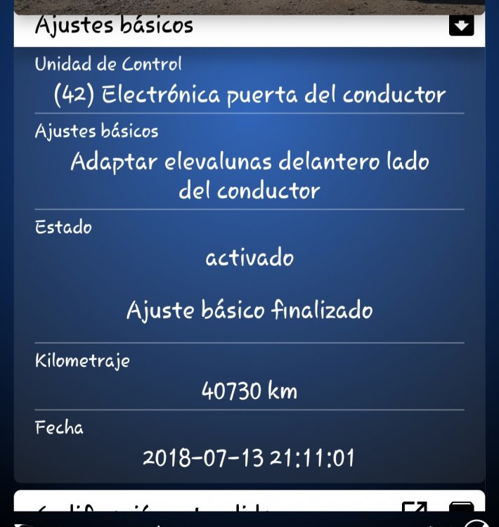

Raul A4 Publicado 19 de Marzo del 2019 Denunciar Publicado 19 de Marzo del 2019 @nomtoni hazle un ajuste básico a todas las ventanillas con el obdeleben. Yo lo solucione así cuando me dejó de funcionar la pulsacion corta y la de subir bajar con el mando. Ya contarás si así te va. Saludos! Responder
Raul A4 Publicado 19 de Marzo del 2019 Denunciar Publicado 19 de Marzo del 2019 Esto en las 4 puertas Responder
alagar27 Publicado 19 de Marzo del 2019 Denunciar Publicado 19 de Marzo del 2019 hace 23 minutos, Raul A4 dijo: Esto en las 4 puertas yo hice ese ajuste y lo de abrir y cerrar con el mando sigue sin irme Responder
nomtoni Publicado 19 de Marzo del 2019 Autor Denunciar Publicado 19 de Marzo del 2019 hace 3 horas, Raul A4 dijo: Esto en las 4 puertas Pero yo no he cambiado los intermitentes a dinámicos, eso no lo he tocado, lo he detectado desde que puse los antinieblas en corneling o como se diga, pero lo he dejado como antes y no funciona. Probaré el ajuste básico ese que dices, pero bajar y subir desde el botón con un toque va perfecto, sólo me falla desde el mando, que siempre me ha ido. Responder
