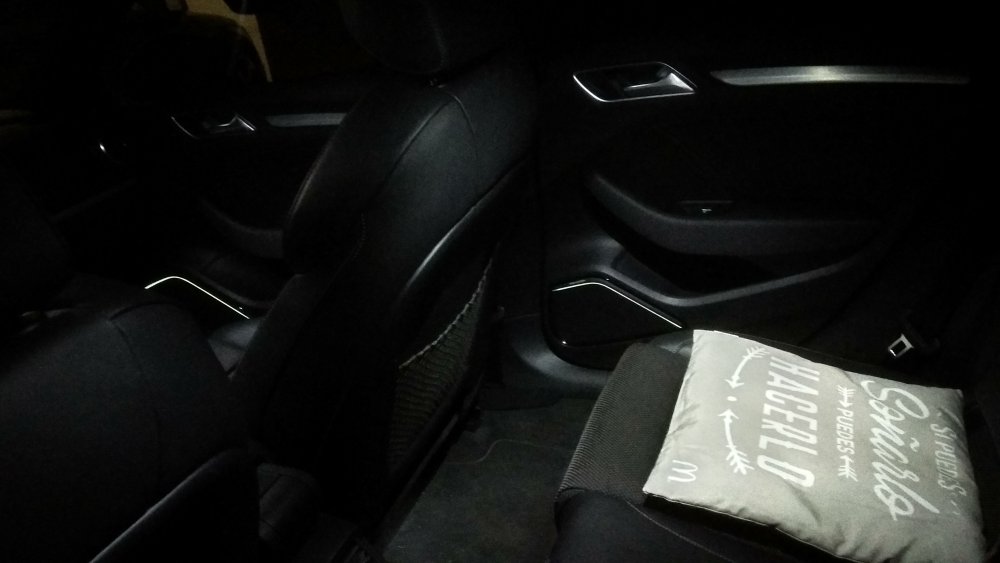

Ni idea, no tengo iluminación en las puertas, es el siguiente brico ,.
La fibra que metí en las tapas era transparente por si te sirve y puedes ponerla así

Me refiero a la fibra que pusiste en las tapas de los altavoces. Tiene el mismo tono de color los que añadiste atras que los que venia de serie delanteros
hace 1 hora, javifull dijo:
Ahhhhh, eso sí tiene el mismo tono, puse de 3mm a lo mejor entraría de 4mm
hace 31 minutos, IN audi TO dijo:
Puedes pasarme el enlace de la tira que compraste??
Las tiras que encuentro para las molduras de la puerta, a pesar de ser color blanco, no son igual que la luz de ambiente oem
En 22/1/2020 a las 9:55, javifull dijo:
Al vendedor que se lo compre no lo tiene pero puedes buscar más vendedores, te pongo uno que si lo vende para que veas lo que es,
https://a.aliexpress.com/_UeZGq
Eso que has mandado no es lo mismo que lo que lleva las tapas de los altavoces

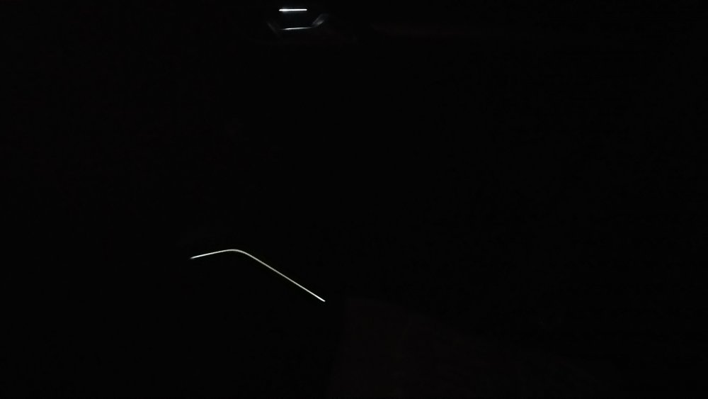

Buen brico, si señor...creo q me pondre manos a la obra pronto para hacerlo.
Pero me gustaria conectarlo en lugar a la luz de las manillas de apertura, a algun pin que el brillo se controle desde el mmi igual que los delanteros.
nadie tiene esquemas electricos y demas para poder averiguar a que pin del conector de la puerta se podria conectar?

Hoy he hecho este brico, tal y como se comentaba en los mensajes del inicio, aunque en vista a que la regulación se pueda hacer a través de la pantalla del MMI (Regulación "luz ambiental") os comento como lo he hecho yo:
1º He comprobado que la luz de la tira superior de las puertas cambia de intensidad a la vez que lo hace la luz de los altavoces, por tanto, he tomado referencia de esos pines que dan alimentación ahí.
Esos pines son los correspondientes en la clavija:
Marrón --> Pin 13 (-) , de ahi tomamos la punta del cable y lo vamos a conectar al Pin 1 (-) de la clavija que engancha a la luz de los altavoces.
Verde --> Pin 3 (+) , de ahi tomamos la punta del otro cable y lo vamos a conectar al Pin 2 (+) de la clavija que engancha a la luz de los altavoces.
De esta manera tendréis la intensidad de la luz de los altavoces controlada desde el MMI.
