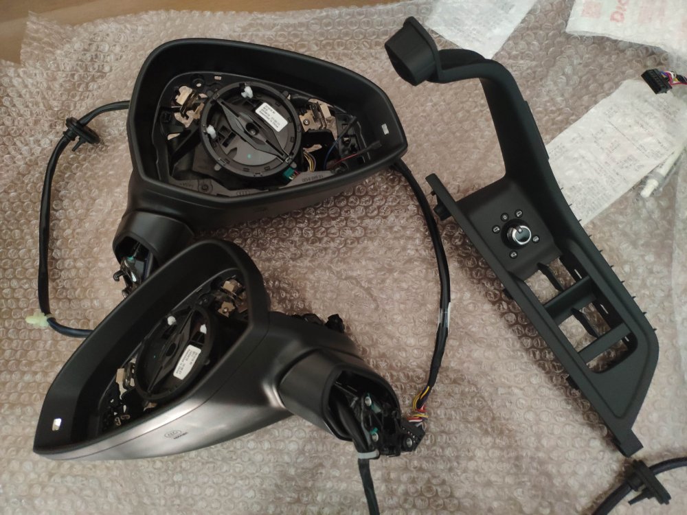

En 10/8/2019 a las 17:17, WillySonicteam dijo:
La cosa ya esta en marcha,ya me llego todo,plegables y termicos,haber cuando le saco un ratillo.
Buenas,
¿cómo quedó al final el tema? ¿pudiste montarlos? ¿es mucho jaleo o es fácil?
hace 2 horas, samueltz dijo:
Buenas,
Pues que hace algun tiempo que estan montados.No,no es complicado,es sacar los paneles y pasar cables por dentro,los tutoriales del b8 me ayudaron mucho,la codificacion es diferente al b8,pero es muy sencilla.
hace 2 horas, WillySonicteam dijo:
Adjuntar que cambie la centralita acompañante al meter la ambiental,tambien aproveche para poner los espejos calefactables.
Gracias por la respuesta. Si finalmente me animo y tengo alguna duda igual te escribo de nuevo por si me puedes aclarar algo. Voy a mirar el subforo del B8 a ver cómo de lioso parece.
Un saludo

En 26/4/2020 a las 21:46, WillySonicteam dijo:
Hola Willy, podrias pasar la codificación del OBDeleven para el b9 y si no es mucho pedir decir las diferencias de montaje con relación al b8, voy a comprar los retrovisores y ponerme a ello en cuanto lleguen. Gracias.

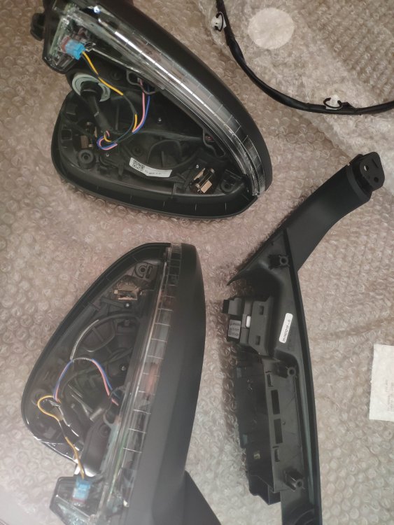

En 23/12/2020 a las 11:13, WillySonicteam dijo:
No,necesitas cambiarla,almenos esta.
hola Willy, al final pusistes los de este enlace ?? como veo que también llevan incluida la centralita, ppor saber si te aprovecharon o no y hay que cambiarlas y estas no te sirven. gracias.
https://es.aliexpress.com/item/Para-Audi-A4-A5-B9-8-W-LHD-AUTO-el-ctrica-plegable-espejo-plegable-KIT-de/32968483602.html?spm=a219c.10010108.1000013.1.57c86233Sj7vhM&pvid=33ca8721-1788-4d47-9980-1266cc66c9a2&gps-id=pcDetailBottomMoreThisSeller&scm=1007.13339.90158.0&scm-url=1007.13339.90158.0&scm_id=1007.13339.90158.0
hace 16 horas, alfredogon23 dijo:
Yo compre solo los retrovisores,porque en mi caso solo fue cambiar centralita acompañante y a la hora de migrar la configuracion me fue facil.
Si cambias las dos puede que necesites hacer copias de pantalla de tu configuracion para adaptarla a estas.
