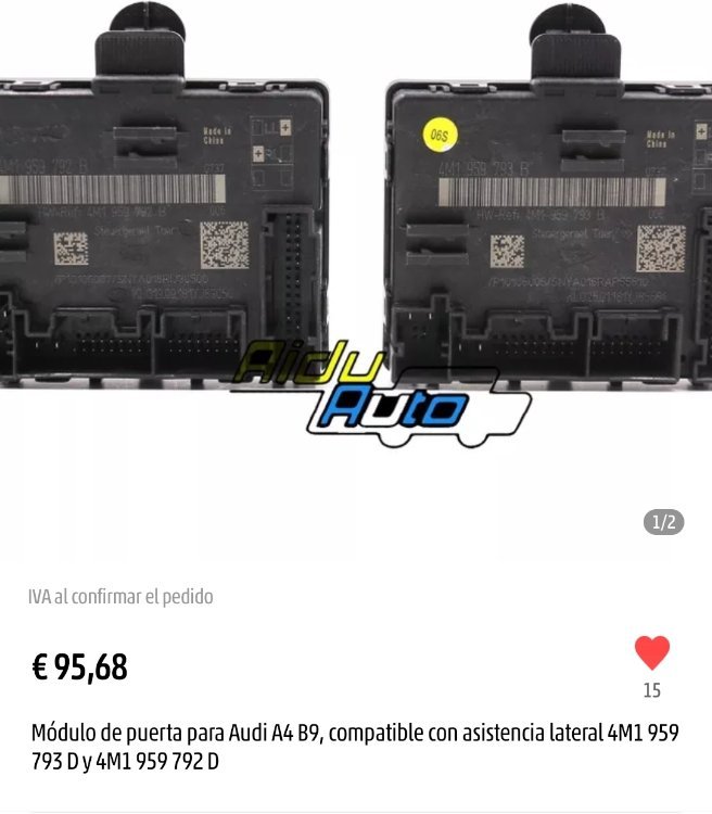

Hernán Diego Publicado 26 de Julio del 2021 Denunciar Publicado 26 de Julio del 2021 hace 16 horas, WillySonicteam dijo: Los cromaticos necesitas la centralita alta,la que lleva el 7 Willy.. Yo llevo estas en conductor y acompañante 8W0959593 8W0959592 Necesitaría comprar estas? O cuales me recomiendas El chino de Audiu vendes estas 4M1 959 793 D y 4M1 959 792 D Responder
WillySonicteam Publicado 27 de Julio del 2021 Autor Denunciar Publicado 27 de Julio del 2021 Calefactables y plegables con el 5 suficiente.Para cromaticos,y aviso de punto muerto se necesita 7. Yo solo necesite cambiar una centralita,me costo nada y menos que 24€ original.Estas centralitas no son originales las que vende el chino,despues te hara falta codificar de arriba a abajo...los espejos electrocromaticos los mire y eran carisimos los originales.Valora lo que quieres invertir poder se puede instalar ambas cosas. Responder

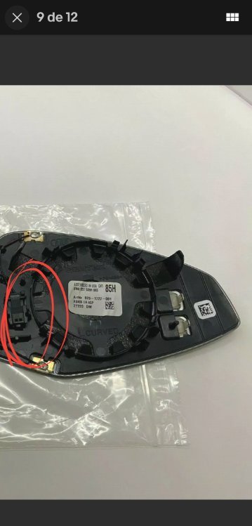

Hernán Diego Publicado 6 de Agosto del 2021 Denunciar Publicado 6 de Agosto del 2021 hace 11 minutos, Shadax dijo: Hernán, los que se oscurecen llevan un cable adicional no? Yo llevo la centralita high e igual en un futuro me animo a ponerlos. Si.. Llevan un conector al espejo.. La diferencia con los calefactables es que los calefactables son 2 cables comunes que van a cada borne Los que también traen para oscurecer necesitas un cable aparte que se conecta al espejo con un toma ahora te muestro fotos Me llegan en unos días junto con las centrales Compré en China y me salvo FedEx que no los acepto por copias falsificadas... El chino me devolvió el dinero y compre original aquí en alemania todo tanto los plegables como los espejos por separado y cable Responder

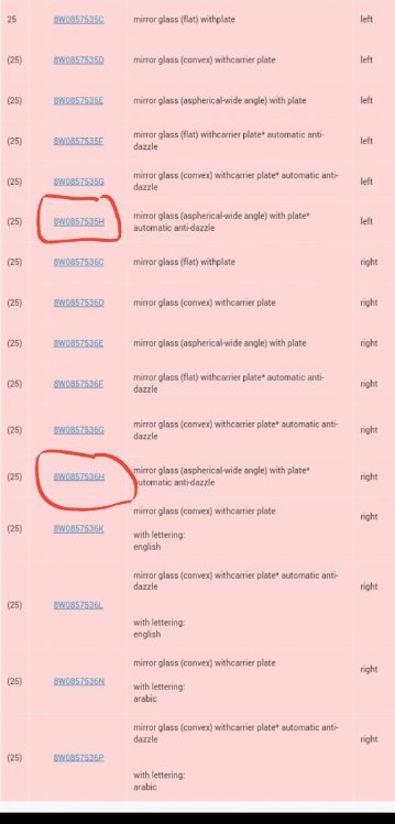

Hernán Diego Publicado 6 de Agosto del 2021 Denunciar Publicado 6 de Agosto del 2021 Yo compre los que son con punto ciego osea los asphericos que son los H 85 H 86 H Responder
Hernán Diego Publicado 6 de Agosto del 2021 Denunciar Publicado 6 de Agosto del 2021 Ten en cuenta eso que te digo son 4 modelos ahora te busco las combinaciones yo compre aspherico (que se ve el punto ciego) calefactables y que oscurecen Responder
Shadax Publicado 6 de Agosto del 2021 Denunciar Publicado 6 de Agosto del 2021 Yo tengo el Audi Side Assist así que entiendo que serán los que sí tienen punto ciego? Responder
Hernán Diego Publicado 6 de Agosto del 2021 Denunciar Publicado 6 de Agosto del 2021 8W0857535H 8W0857536H Responder
Hernán Diego Publicado 6 de Agosto del 2021 Denunciar Publicado 6 de Agosto del 2021 hace 1 minuto, Shadax dijo: Yo tengo el Audi Side Assist así que entiendo que serán los que sí tienen punto ciego? No El punto ciego me refiero al espejo en sí Hay espejos que son chatos y es como los que usas para mirarte al afeitar Luego hay unos que son conexos que son curvos y se ve más ojo de pez al mirar Y están los asphericos que son los que me gustan a mí que son un 80 Porciento flat osea normales y luego en la parte externa casi llegando al borde son 20 Porciento como curvados en la imagen y dejan ver el punto ciego en ojo de pez... Es lo que más me gusta porque a simple vista no notas la diferencia pero en ese sector te deja ver una parte del auto que sino no la verias Luego le agregan calefacción y luego lo que oscurecen Responder
Hernán Diego Publicado 6 de Agosto del 2021 Denunciar Publicado 6 de Agosto del 2021 Te paso un link de unos de Ebay cualquiera para que veas como son No notas la diferencia en el aspherico pero manejando son increíbles de hecho son los más costosos Responder
