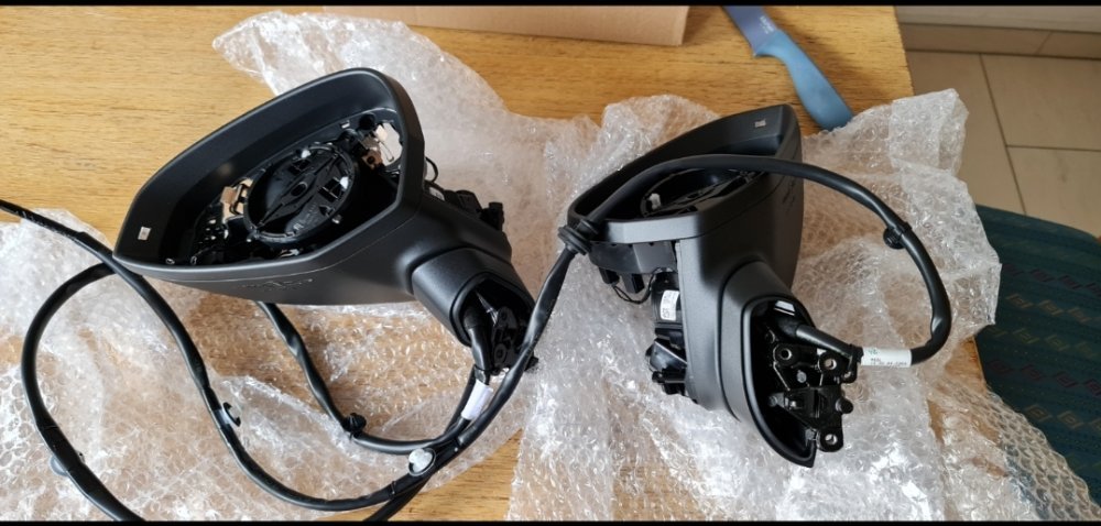

alfredogon23 Publicado 11 de Enero del 2022 Denunciar Publicado 11 de Enero del 2022 En 9/1/2022 a las 19:37, alfredogon23 dijo: hola Willy , me han llegado retrovisores abatibles, esta semana los montaré, me puedes decir la codificación de OBD para funcionamiento, si aún la tienes a mano, por ir adelantando, jajaja. gracias Expand me autorespondo, ya lo tengo claro. lo dejo por si algún compañero lo necesita. codificación : módulo 42: Byte 4 , bite 4-----activado Byte 4 , bite 6-----activado Módulo 52 : Byte 4, bite 4-----activado Byte 4, bite 6------activado Módulo 46 : Byte 7, bite 7 -----activado codificación larga : retractable_mirrors---- montado y, a funcionar Responder
alfredogon23 Publicado 11 de Enero del 2022 Denunciar Publicado 11 de Enero del 2022 En 11/1/2022 a las 20:14, alfredogon23 dijo: me autorespondo, ya lo tengo claro. lo dejo por si algún compañero lo necesita. codificación : módulo 42: Byte 4 , bite 4-----activado Byte 4 , bite 6-----activado Módulo 52 : Byte 4, bite 4-----activado Byte 4, bite 6------activado Módulo 46 : Byte 7, bite 7 -----activado codificación larga : retractable_mirrors---- montado y, a funcionar Expand problema, por si a alguien le ha ocurrido o puede echar una mano. me he dado cuenta que funciona el plegable perfectamente, pero al poner intermitente izquierdo, se enciende el izquierdo de faro, piloto, retrovisor izquierdo y, curiosamente también el del retrovisor derecho. Me he quedado alucinando- Y cuando pongo intermitente derecho, solo funciona faro y piloto, pero no el del retrovisor. al poner los 4 intermitentes, todo correcto. mis centralitas, que creía que eran compatibles, me hacen dudar conductor :8W0959593G acompañante : 8W0959592A Alguien del grupo le ha pasado o puede orientarme ?? gracias por adelantado Responder

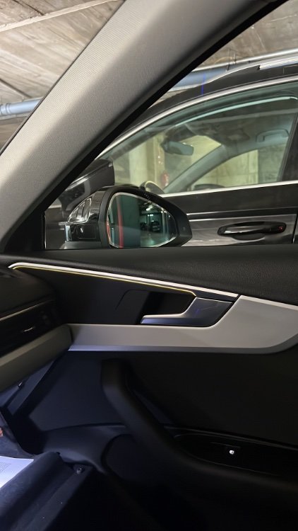

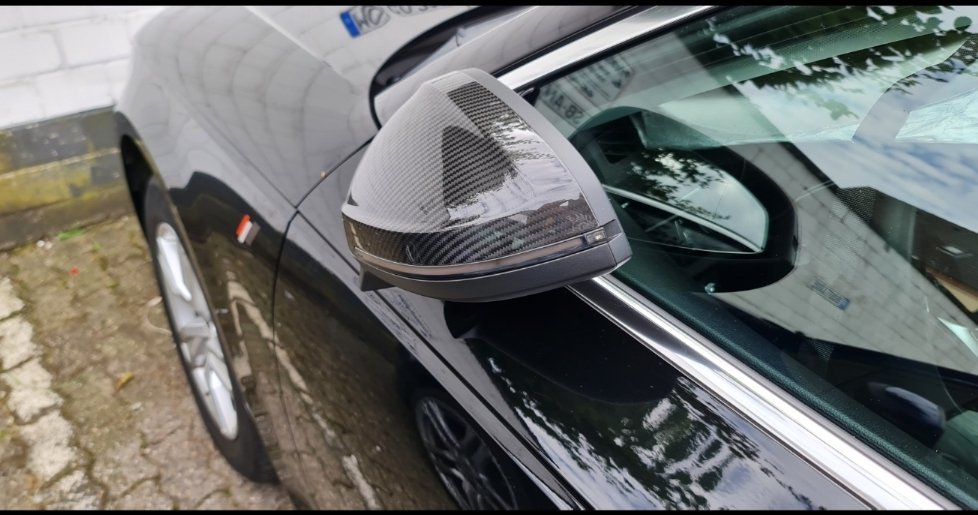

amrt Publicado 18 de Abril del 2022 Denunciar Publicado 18 de Abril del 2022 Hola, Pues después de mucho tiempo he montado los espejos, el cableado y activación con obd. Responder
falsofiltro Publicado 19 de Abril del 2022 Denunciar Publicado 19 de Abril del 2022 En 18/4/2022 a las 18:57, amrt dijo: Hola, Pues después de mucho tiempo he montado los espejos, el cableado y activación con obd. Expand €€ total? comprado en aliexpress o en otro sitio? veo que llevas los espejos antideslumbrantes Responder
amrt Publicado 19 de Abril del 2022 Denunciar Publicado 19 de Abril del 2022 (editado) En 19/4/2022 a las 8:35, falsofiltro dijo: €€ total? comprado en aliexpress o en otro sitio? veo que llevas los espejos antideslumbrantes Expand Hola, En total unos 270-280€: espejos (ebay) más cableado (Ali). Saludos Editado 19 de Abril del 2022 por amrt Responder

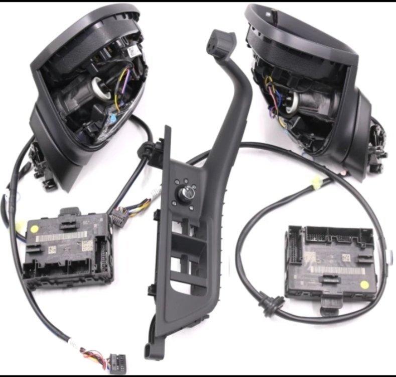

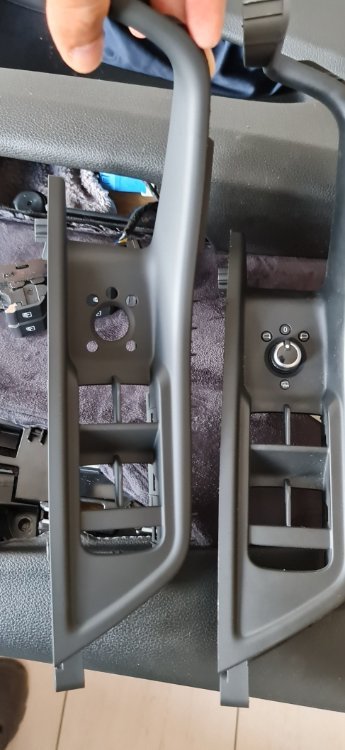

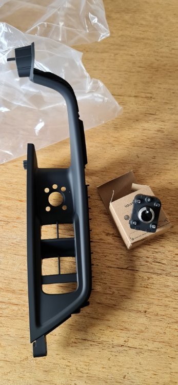

Draekhar Publicado 19 de Abril del 2022 Denunciar Publicado 19 de Abril del 2022 Yo estoy pensando en ponerlos plegables electricamente si termino de lanzarme, se que tengo que comprobar que las centralitas de las puertas sean compatible. Entiendo @amrt que con el kit ¿te vino la botonera de la puerta tambien o no es necesaria obligatoriamente? Tambien queria aprovechar a preguntarte si te ha sido muy complicado tirar los cables necesarios y si has tenido que desmontar mucho. Un saludo y gracias de antemano! Responder
amrt Publicado 19 de Abril del 2022 Denunciar Publicado 19 de Abril del 2022 En 19/4/2022 a las 9:29, Draekhar dijo: Yo estoy pensando en ponerlos plegables electricamente si termino de lanzarme, se que tengo que comprobar que las centralitas de las puertas sean compatible. Entiendo @amrt que con el kit ¿te vino la botonera de la puerta tambien o no es necesaria obligatoriamente? Tambien queria aprovechar a preguntarte si te ha sido muy complicado tirar los cables necesarios y si has tenido que desmontar mucho. Un saludo y gracias de antemano! Expand Perdón!!!! He montado los fotosensibles no abatibles Responder

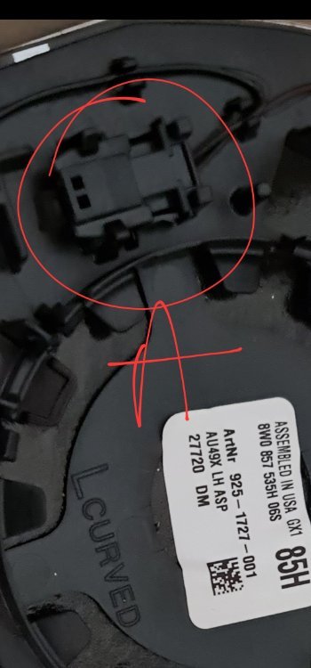

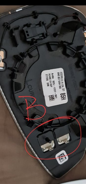

Hernán Diego Publicado 19 de Abril del 2022 Denunciar Publicado 19 de Abril del 2022 En 19/4/2022 a las 9:29, Draekhar dijo: Yo estoy pensando en ponerlos plegables electricamente si termino de lanzarme, se que tengo que comprobar que las centralitas de las puertas sean compatible. Entiendo @amrt que con el kit ¿te vino la botonera de la puerta tambien o no es necesaria obligatoriamente? Tambien queria aprovechar a preguntarte si te ha sido muy complicado tirar los cables necesarios y si has tenido que desmontar mucho. Un saludo y gracias de antemano! Expand Hola buen día yo he montado ambos los plegables y luego puse los vidrios fotosensibles que se auto oscurecen. Para lo que es plegable necesitas cambiar todo el conjunto del espejo completo osea sacar de cuajo el que llevas dejar un agujero y colocar el nuevo y en la puerta va una botonera nueva también El caso del espejo fotosensible hay 3 modelos dependiendo si son flat, convexos o asfericos y si llevas central high pues no hay problema sino toca cambiar central Y van con 2 cables uno para el calefactable y otro para el oscurecido y luego se configura con obd para poner en el mmi la opción que los reconoce Presupuesto total de cero es más o menos mil euros Ya que los plegables rondan los 600 euros y el resto es solo el vidrio y cables Responder

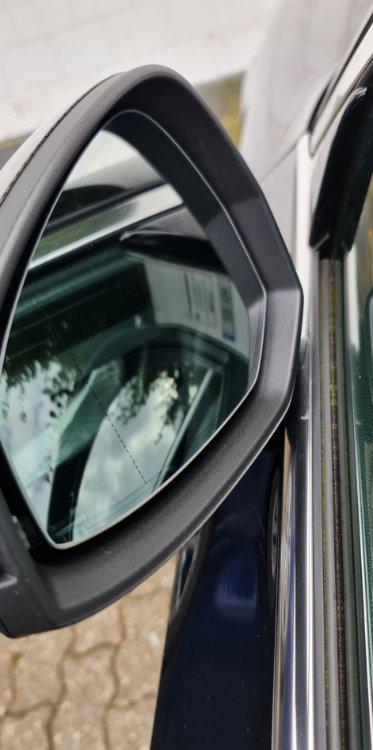

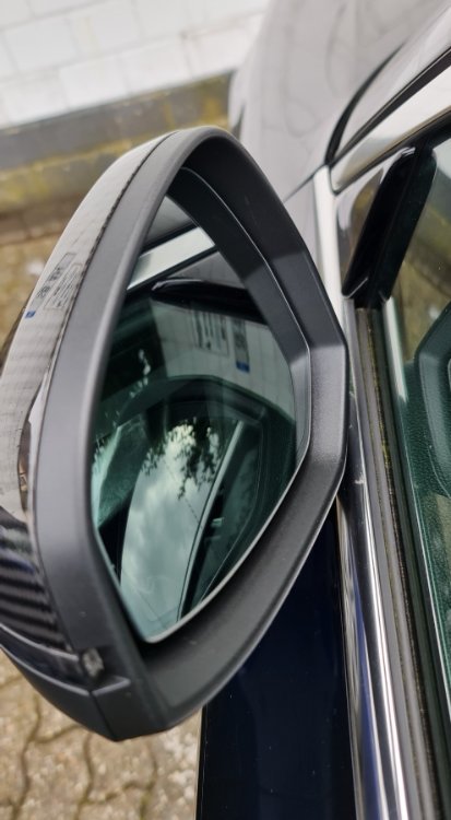

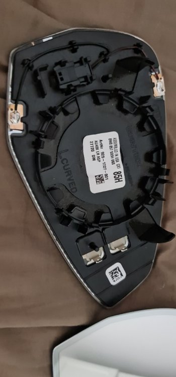

Hernán Diego Publicado 19 de Abril del 2022 Denunciar Publicado 19 de Abril del 2022 Y aquí los vidrios fotosensibles Responder
Shadax Publicado 19 de Abril del 2022 Denunciar Publicado 19 de Abril del 2022 @Hernán Diego, mirando los conectores de los espejos fotosensibles, veo que son iguales que los calefactables... ¿Teniendo retrovisores abatibles y calefactables, se puede meter el cristal fotosensible sin más y codificar o hay que hacer más movidas? Responder
Hernán Diego Publicado 19 de Abril del 2022 Denunciar Publicado 19 de Abril del 2022 En 19/4/2022 a las 10:43, Shadax dijo: @Hernán Diego, mirando los conectores de los espejos fotosensibles, veo que son iguales que los calefactables... ¿Teniendo retrovisores abatibles y calefactables, se puede meter el cristal fotosensible sin más y codificar o hay que hacer más movidas? Expand Los foto sensibles traen un enchufe más que los calefactables y tu lo que debes hacer es solamente enchufar y pinear a tu central high ya que llevas tu el asistente de carril y luego con el odbeleven lo das de alta en el mmi y a funcionar a ti te sería súper sencillo de hacer. Lo q si vuelvo a recordar son 3 tipos de vidrio ojo con eso.. Elije bien Porq luego no te gustará el resultado.. Yo puse asferico 85H El espejo calefactable tiene 2 conectores tipo positivo y negativo para calentar a los calefactables y fotosensibles se le suma un enchufe que encastra como un mazo pequeño que es el cable en cuestión que va a la central de la puerta Responder
Shadax Publicado 19 de Abril del 2022 Denunciar Publicado 19 de Abril del 2022 En 19/4/2022 a las 11:05, Hernán Diego dijo: Los foto sensibles traen un enchufe más que los calefactables y tu lo que debes hacer es solamente enchufar y pinear a tu central high ya que llevas tu el asistente de carril y luego con el odbeleven lo das de alta en el mmi y a funcionar a ti te sería súper sencillo de hacer. Lo q si vuelvo a recordar son 3 tipos de vidrio ojo con eso.. Elije bien Porq luego no te gustará el resultado.. Yo puse asferico 85H El espejo calefactable tiene 2 conectores tipo positivo y negativo para calentar a los calefactables y fotosensibles se le suma un enchufe que encastra como un mazo pequeño que es el cable en cuestión que va a la central de la puerta Expand Ok, gracias, lo apuntaré a la lista de mods pendientes. Responder
Hernán Diego Publicado 19 de Abril del 2022 Denunciar Publicado 19 de Abril del 2022 A.... Es el conector del foto sensible esto nolo trae el calefactable normal de serie.. El mio era solo calefactable de serie B... Las 2 tomas calefactables normales de serie o los q traen central 5 La central 7 osea la high puedes llevar los pines del conector A Si quedan dudas avisen y ayudo lo hice hace casi un año pero recuerdo bastante el brico y fue uno de los más sencillos de hacer de los digamos complicados Responder
