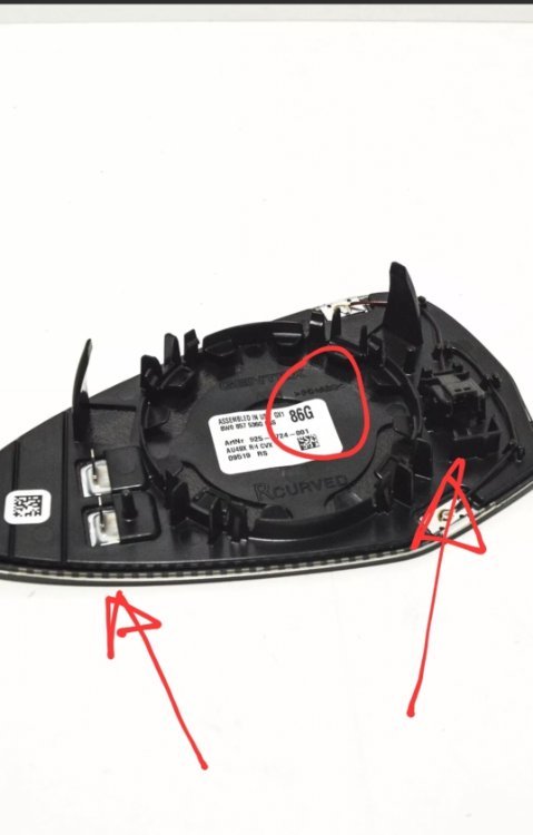

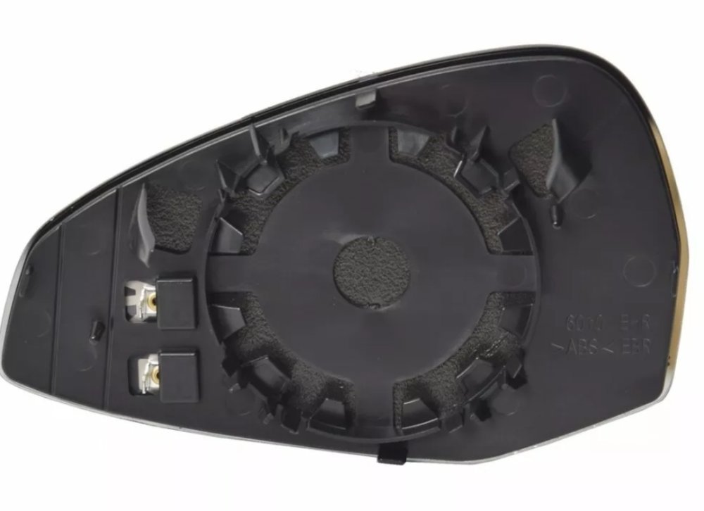

Hernán Diego Publicado 19 de Abril del 2022 Denunciar Publicado 19 de Abril del 2022 Aquí tienes un espejo normal solo calefactable y veras que no esta el enchufe que yo digo Responder
Hernán Diego Publicado 19 de Abril del 2022 Denunciar Publicado 19 de Abril del 2022 Aquí otro ejemplo pero aquí muestro uno que es CONVEXO y lleva código G Estos son curvos en su superficie y a mi eso me marea y la diferencia con los asfericos es que los asfericos son solo curvos apenas en la parte final del espejo para dejar ver el ángulo muerto esa parte que no se ve del auto si fuera todo flat osea curvo en un solo sector y el resto flat y son los H y más caros pero los mejores a mi forma de ver Responder

Draekhar Publicado 20 de Abril del 2022 Denunciar Publicado 20 de Abril del 2022 Muchas gracias @Hernán Diego por todo el detalle! Por curiosidad, ¿alguien sabe para que sirven los dos cables que se conectan al cristal? En mi caso tengo los espejos normales y corrientes, ni calefactables ni nada y llevan esos dos cables. Responder
Shadax Publicado 20 de Abril del 2022 Denunciar Publicado 20 de Abril del 2022 hace 20 minutos, Draekhar dijo: Muchas gracias @Hernán Diego por todo el detalle! Por curiosidad, ¿alguien sabe para que sirven los dos cables que se conectan al cristal? En mi caso tengo los espejos normales y corrientes, ni calefactables ni nada y llevan esos dos cables. Se supone que son para el calefactado. Aunque no los tengas calefactables los 2 cables suelen estar conectados ahí al cristal pero lo que no sé es si están pineados a la centralita de la puerta o no. Responder
