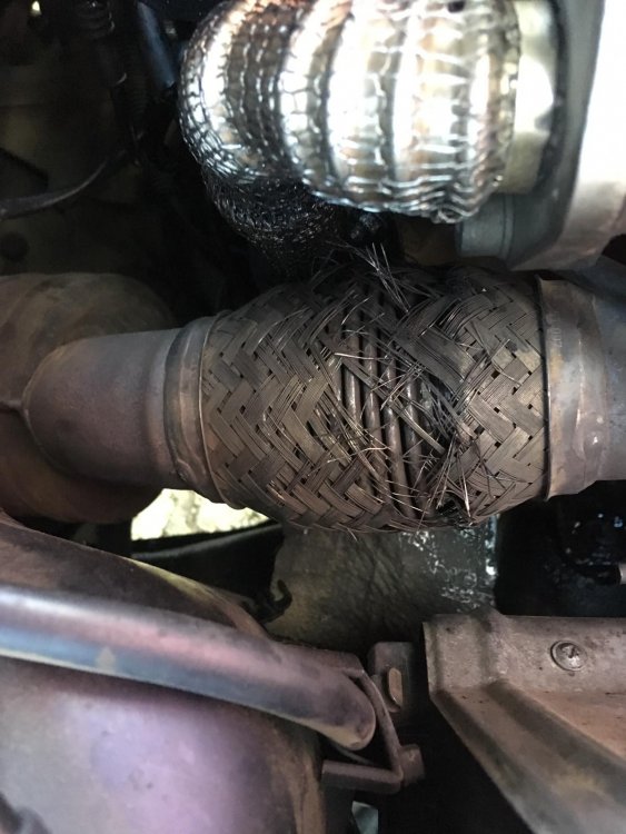

Collantes Publicado 1 de Abril del 2019 Autor Denunciar Publicado 1 de Abril del 2019 este es mi flexor que no he tenido tiempo ni p poner foto y no lo he cambiado. Y claro todavia tengo el coche que no va . Creo que es el turbo en si o el pulmon. Es caso es que tengo un turbo de otro coche igual y al cambiar el flexor creo que voy a probar a cambiarlo. Responder
zeimon Publicado 2 de Abril del 2019 Denunciar Publicado 2 de Abril del 2019 En otro B5 que tenemos se fue el catalizador y el resultado fue una perdida de potencia exagerada. Mueve el tubo de escape a ver si oyes algo suelto por dentro como a piedras dentro de una lata Responder
Collantes Publicado 3 de Abril del 2019 Autor Denunciar Publicado 3 de Abril del 2019 Lo miraré y cambiare en cuanto pueda. Pudiera ser el catalizador. Gracias Zeimon. Ya os cuento con lo que sea, a ver si mañana puedo. Responder

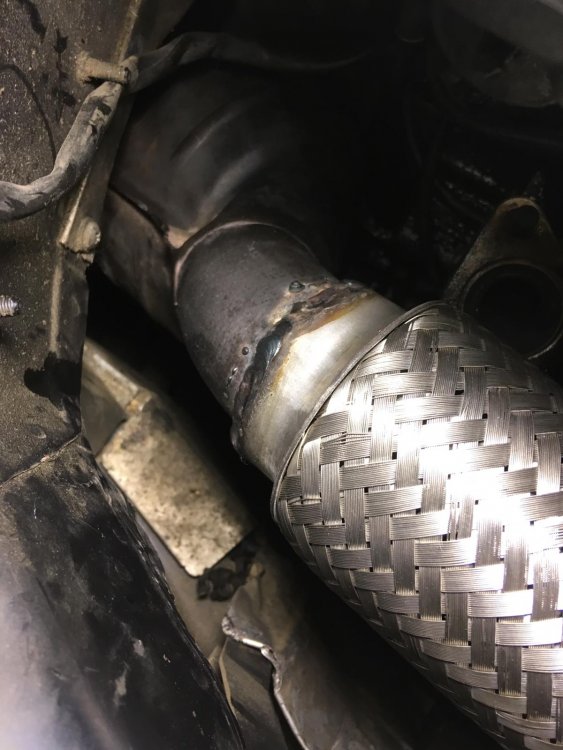

Collantes Publicado 4 de Abril del 2019 Autor Denunciar Publicado 4 de Abril del 2019 Pues le puse un flexor al catalizador y me quedó perfecto , pero como he visto por ahi que vaciais el catalizador yo también lo hice y para mi es un error . El problema de la falta de potencia no se ha solucionado y encima al vaciar el catalizador hace mucho mas ruido , mucho peor en mi opinion. Y creo que no estaba mal el catalizador aunque el flexor si. Tambien me parece que incluso con el catalizador vaciado ha perdido incluso un poco mas de potencia. Responder
