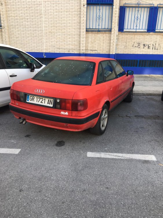

QMBL Publicado 19 de Marzo del 2019 Denunciar Publicado 19 de Marzo del 2019 Muy buenas Me presento soy Qambu, y acavo de adquirir un 80 TDI del 94. Y bueno quisiera que me ayudarais con un par de "cosillas"; ya que paso la ITV en abril y quisiera dejarlo a punto. Responder
MorgarV6 Publicado 19 de Marzo del 2019 Denunciar Publicado 19 de Marzo del 2019 Bienvenido! Las llantas son originales??? Hay unas que si parecen esas y son originales. Que fallos tienes? Un saludo Responder

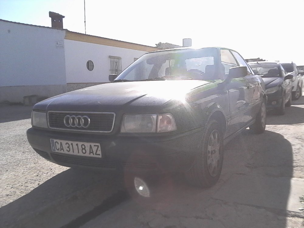

Juaki80 Publicado 19 de Marzo del 2019 Denunciar Publicado 19 de Marzo del 2019 Bienvenido yo también tengo uno TDI del 92 es un buen coche mirando por el te digo lo mismo que a josua cualquier duda aqui estamos para ayudar Responder
Juaki80 Publicado 19 de Marzo del 2019 Denunciar Publicado 19 de Marzo del 2019 el mio cuando tenia los tapacubos hoy en día lleva llantas de aluminio Responder

RomuloTDI Publicado 21 de Marzo del 2019 Denunciar Publicado 21 de Marzo del 2019 Sobre lo que comentas del pulido veo que la pintura parece bastante quemada así que no la recuperarás pero algo mejor te quedará, te recomiendo pulido en tres fases, grano grueso de corte, grano medio y pulimento de acabado, con eso recuperarás algo la pintura. Como pulidora te recomiendo una económica pero que sea pulidora y tenga control electrónico de revoluciones , las tienes por unos 100€ en Amazon con un surtido majo de cosillas, yo compré está en su día y va muy bien: TecTake Máquina Pulidora Limpieza Profesional 1600W + Set 5 https://www.amazon.es/dp/B002QNOZSC/ref=cm_sw_r_cp_apa_i_U2-KCbZ3JC8W6 Para productos de detallado como los pulimentos te recomiendo comprarlos en nuestro colaborador CarCarePassion: https://www.carcarepassion.com/es/ Te pongo un ejemplo de lo que se puede conseguir: Este es el mío. Responder
