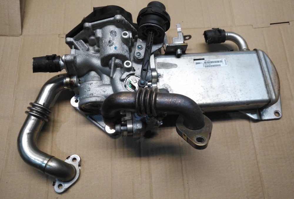

romariejo Publicado 19 de Marzo del 2019 Autor Denunciar Publicado 19 de Marzo del 2019 Sí que son máquinas y se puede averiar, pero con la programación están forzando la EGR a trabajar el doble de rendimiento (si no me equivoco). También había pensado que si tienen que quedarse así, con la reprogramación, pues aprender a quitar yo mismo la EGR y limpiarla por ejemplo cada 2 años. pero no sé si se puede hacer, ya que son las que tienen refrigeración aparte. Adjunto foto: Responder

Carlisu84 Publicado 20 de Marzo del 2019 Denunciar Publicado 20 de Marzo del 2019 En 19/3/2019 a las 16:26, romariejo dijo: Sí que son máquinas y se puede averiar, pero con la programación están forzando la EGR a trabajar el doble de rendimiento (si no me equivoco). También había pensado que si tienen que quedarse así, con la reprogramación, pues aprender a quitar yo mismo la EGR y limpiarla por ejemplo cada 2 años. pero no sé si se puede hacer, ya que son las que tienen refrigeración aparte. Adjunto foto: yo limpie dos veces esa y cada vez lo complican mas las cosas a su favor. aqui la tengo desmontada de todo ese armatroste. Como podeis comprobar es un panel de abeja donde el hollin se queda pegado a las paredes. Tube que meterle un taladro para quitar la mayor parte de la porqueria y luego con varillas y desengrasante todo la noche para ir disolviendo Responder
