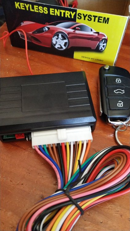

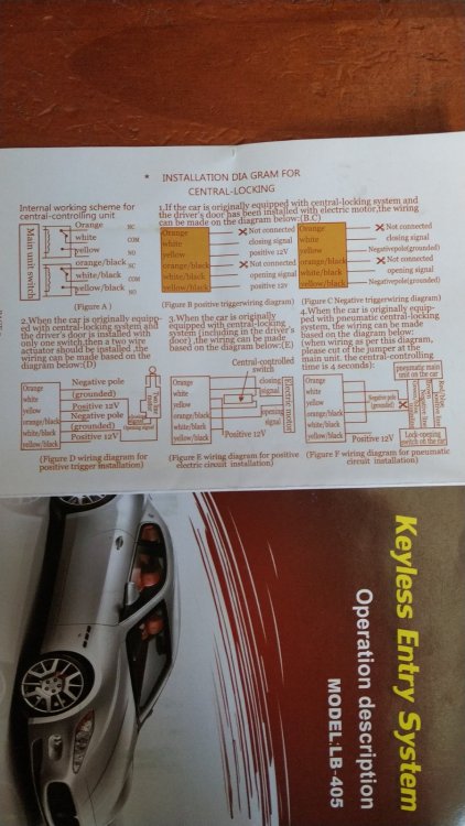

Buenas necesitaria ayuda para localizar los cables de la bomba de vació  para motar cierre centralizado a mi audi A3 8l. He comprado  unos de esos baratitos de Amazon .
Mi centralita vamos la bomba lleva tres conectores seria la 8L0862257L. Ahora adjunto fotos del aparatito que me gustaría montar muchas gracias de ante mano.

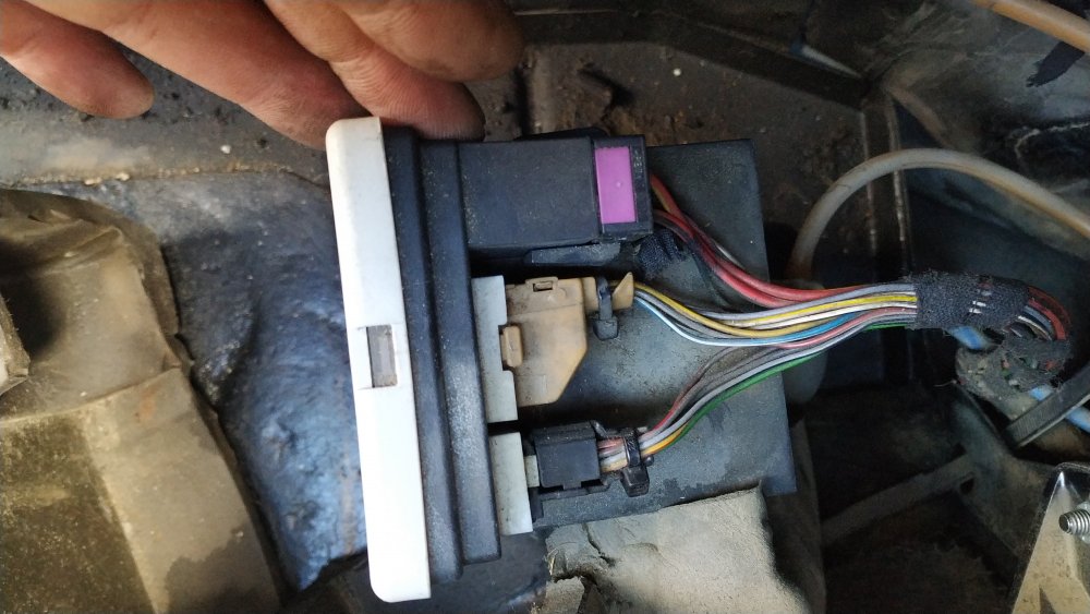

La bomba del cierre centralizado está en el maletero, en el lateral del lado del conductor. Si tienes subwoofer está justo delante del mismo, entre él y el asiento.
