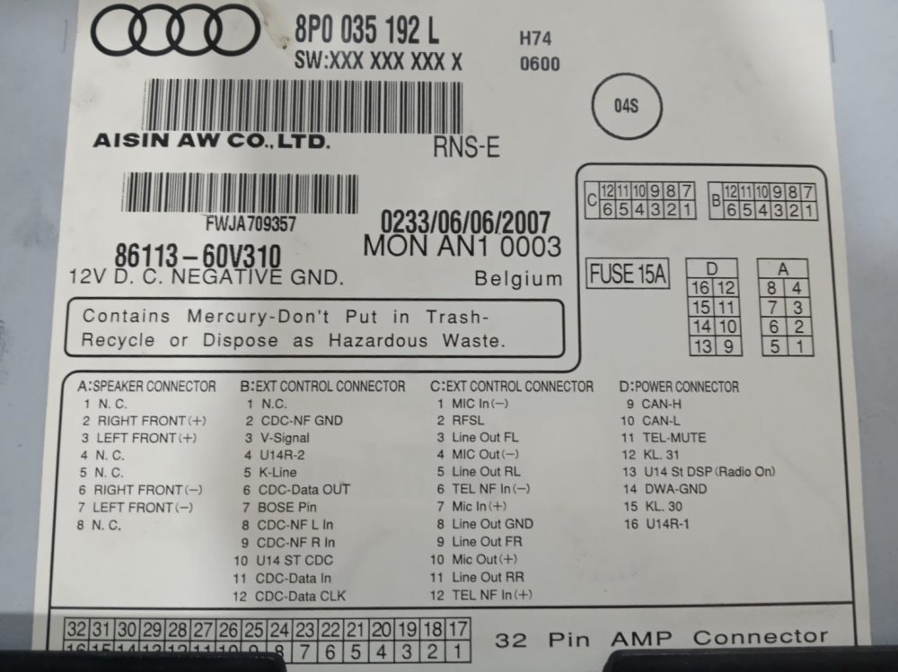

RaulCS Publicado 19 de Marzo del 2019 Denunciar Publicado 19 de Marzo del 2019 Hola gente, Me ha salido la posibilidad de comprar un navegador original modelo antiguo, (no es el que trae los botones cromados), junto con el mueble 2 Din por 200€ y me lo estoy pensando. Mi pregunta es: ¿Se le puede adaptar luego la cámara de marcha atrás? ¿Tan malo es con respecto al nuevo? Gracias. Responder

Lazpi Publicado 19 de Marzo del 2019 Denunciar Publicado 19 de Marzo del 2019 hace 1 hora, RaulCS dijo: Hola gente, Me ha salido la posibilidad de comprar un navegador original modelo antiguo, (no es el que trae los botones cromados), junto con el mueble 2 Din por 200€ y me lo estoy pensando. Mi pregunta es: ¿Se le puede adaptar luego la cámara de marcha atrás? ¿Tan malo es con respecto al nuevo? Gracias. 200€? Regalao, ni lo dudes si tienes la Concert 1 DIN. Nosotros tenemos los 2, en el del 2004 un 192 (viejo) y en el del 2011 un 193 (nuevo)... La verdad es que la pantalla del 193 se ve mejor (sobre todo los negros) y que los 192 tengan limitadas las tarjetas SD a 4GB, pues es una castaña. Pero con 2 tarjetas de 4GB, nosotros hacemos de sobra. En cuanto a navegacion van los 2 parejos, no hay diferencias de velocidad ni en calculo de rutas, ni en recalculacion ni na, todo igual. Respecto a la camara, no la tengo montada y no te puedo ayudar, pero si que recuerdo que tenian que tener 1 pin que se llamaba RFS o algo asi, no todos los 192 lo llevan ni no todos los 193 lo llevan. Se ve en la pegatina si tienen ese pin Lo ideal ademas de saber que es el 'viejo' seria saber el indice, ya que no es lo mismo uno acabado en A o uno acabado en S. Un saludo Responder
RaulCS Publicado 20 de Marzo del 2019 Autor Denunciar Publicado 20 de Marzo del 2019 Gracias por responder. En cuanto me mande fotos el chico os digo la letra. Entonces si lleva el pin o según qué letra sí se puede montar cámara. A ver si hay suerte. Con respecto a los amplificadores del portón, ¿dónde se encuentran exactamente? Para decírselo al chico y añadirlos también. Para el tema del Bluetooth, ahora llevo Dension con la Concert 1. ¿Seguiría igual con el navegador o cambia algo? Gracias de nuevo. Responder

RaulCS Publicado 26 de Marzo del 2019 Autor Denunciar Publicado 26 de Marzo del 2019 En 22/3/2019 a las 16:39, Lazpi dijo: No, al poner el conversor ISO-Quadlock no te cambia nada, donde ahora tienes conectada la radio, conectas el conversor y este al RNS-E y a correr. Si algo no funciona bien, es posible que el conversor no tenga hecho el puente, creo que era entre D-Sens y UB+, pero eso lo dejamos por si algo no va bien Un saludo ¿Es la buena? Responder
Lazpi Publicado 27 de Marzo del 2019 Denunciar Publicado 27 de Marzo del 2019 hace 10 horas, RaulCS dijo: ¿Es la buena? No es mala, esta en la parte media de la tabla con el indice L: 8P0 035 192 Audi A3 Europe, MY 20048P0 035 192 A Audi A3 Europe, MY 20058P0 035 192 F Audi A3 Europe, MY 2006, SDS8P0 035 192 H Audi A3 Europe, MY 20078P0 035 192 J Audi A3 Europe, MY 2007, SDS8P0 035 192 L Audi A3 Europe, MY 2007.58P0 035 192 M Audi A3 Europe, MY 2008, SDS8P0 035 192 Q Audi A3 Europe, MY 2008.58P0 035 192 R Audi A3 Europe, MY 2008.5, SDS8P0 035 192 S Audi A3 Cabrio Europe, MY 2008.58P0 035 192 T Audi A3 Europe, MY 2009, SDS Con lo que no es de los mas viejos (y supuestamente mas lentos) Por otro lado, como puedes observar en el conector C, pin 2 tiene el pin RFSL, asique de primeras seria una referencia valida para el tema de la camara de marcha atras. Un saludo Responder
