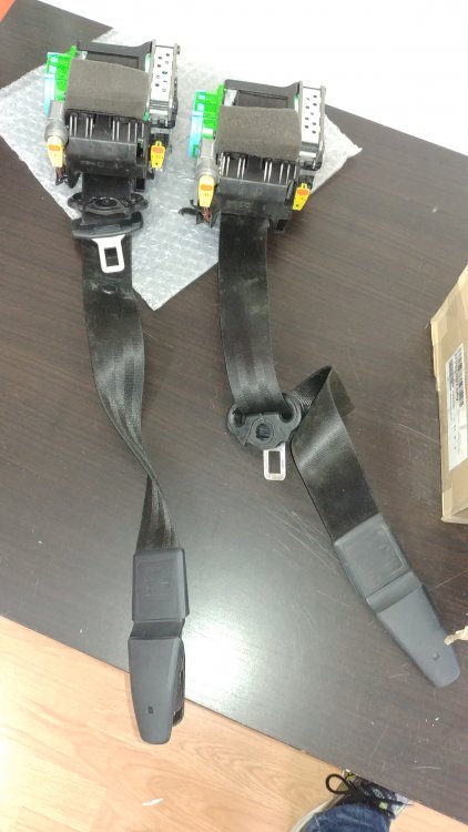

alberto lopez muñoz Publicado 19 de Marzo del 2019 Denunciar Publicado 19 de Marzo del 2019 acabo de adquirir 2 cinturones delanteros de color negro los cambio por que los que llevaba de serie son grises y cambie de asientos a cuero alcantara negro y cantan mucho alguien podria decirme peocedimiento para cambiarlos?necesito desconectar la bateria o coche abierto sin contacto ya que lleva 2 clavijas de pretensores y no se si eso va a saltar y ademas alguien puede decirme como procedo para desmontar y montar con el Etka o algun brico pero que no sea de b5 puesto que no son iguales gracias comunidad seguro que alguien lo ha hecho !!! Responder

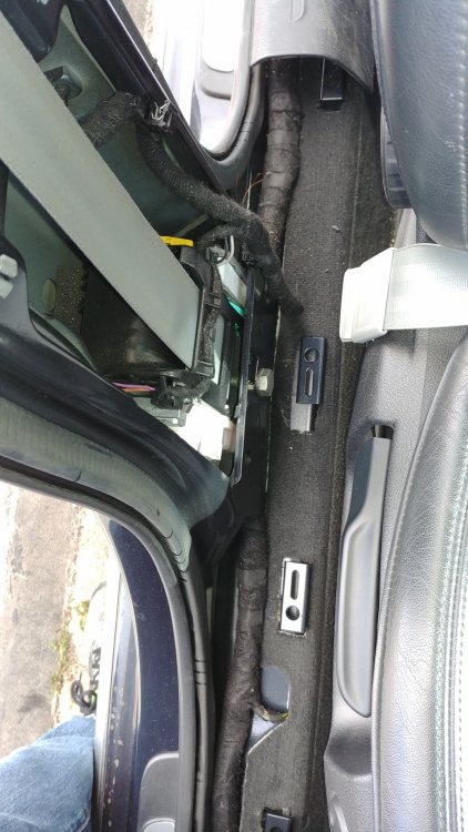

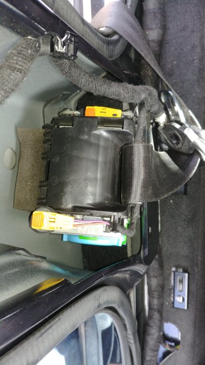

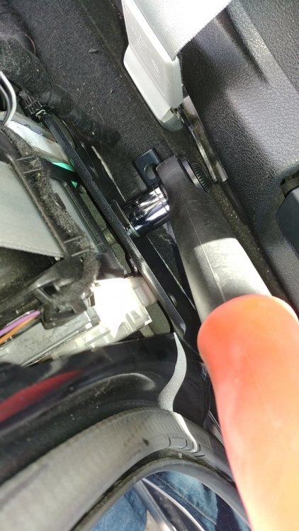

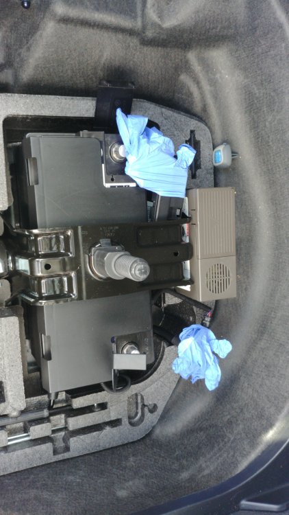

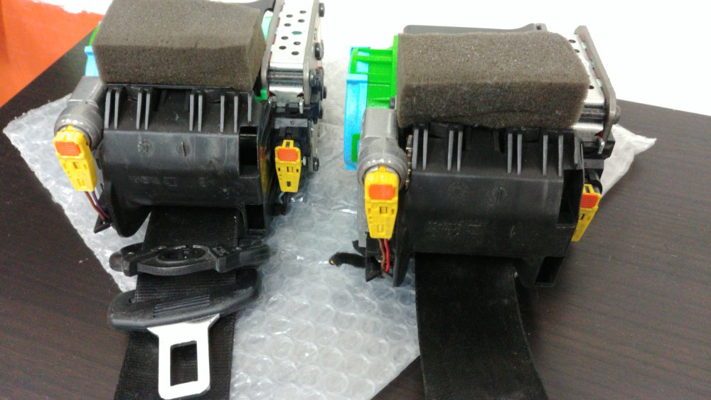

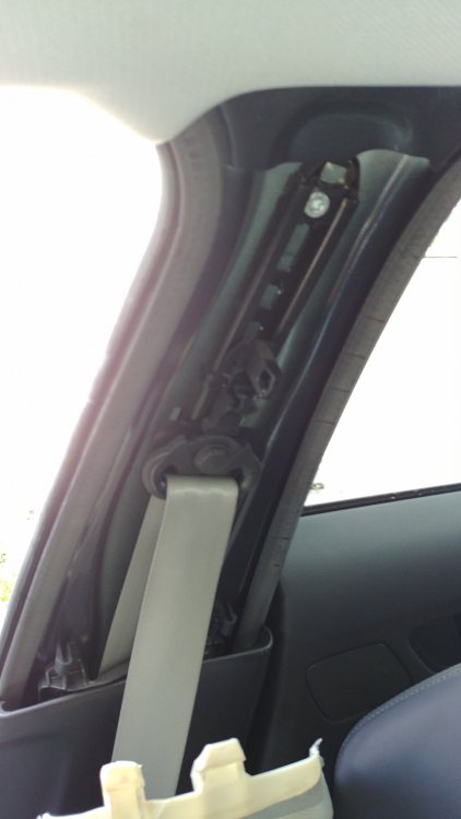

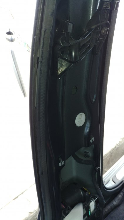

alberto lopez muñoz Publicado 10 de Abril del 2019 Autor Denunciar Publicado 10 de Abril del 2019 bueno pues por fin esta mañana he hecho el brico os digo pasos 1.desborne la bateria negativo y positivo 2.empeze a quitar moldura regulador de altura cinturon tirando del medio y tirando para abajo sin tener que desgrapar el techo 3.moldurs negra de la parte de abajo desgrapando primero las momduras que montan de la puerta delantera y trasera todo quitado 4.proceder a quitar tornillo del 17 donde va el regulador de altura y quitar pasador de cinturon a la altura de la columna con torx de 20 5.quitar tornillo parte de debajo tsmbien de 17 para poder destrabar cinturon y quitar conexiones de pretensores 6.todo quitado volver a poner en sentido contrario y se queda puesto sin problema 7.volver a embolnar la bateria 8.pasar obd11 o vagcom por si da algun fallo ..(todo limpito cero errores) tensa y recoge perfectamente los.cinturones Responder
