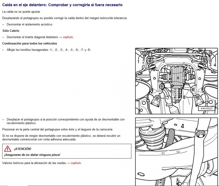

torpedor2000 Publicado 23 de Marzo del 2019 Autor Denunciar Publicado 23 de Marzo del 2019 Los mecánicos son unos ineptos y no saben nada o no quieren saber y los de la alineación menos. Viendo fotos de tren delantero veo que los cuatro agujeros donde va atornillado son ovalados en vez de redondos para poder ajustar un poco el tren lateralmente. Supongo que si desplazo el tren hacia la derecha aumentará la caída (negativa) de la rueda derecha y disminuirá la caída (negativa) de la rueda izquierda. En mi caso creo que voy a probar a desplazarla a la derecha a ver si así deja de irse a la derecha. Después alinearé después para comprobar. Lo que no sé es como dice el manual que se ajusta el avance. Responder

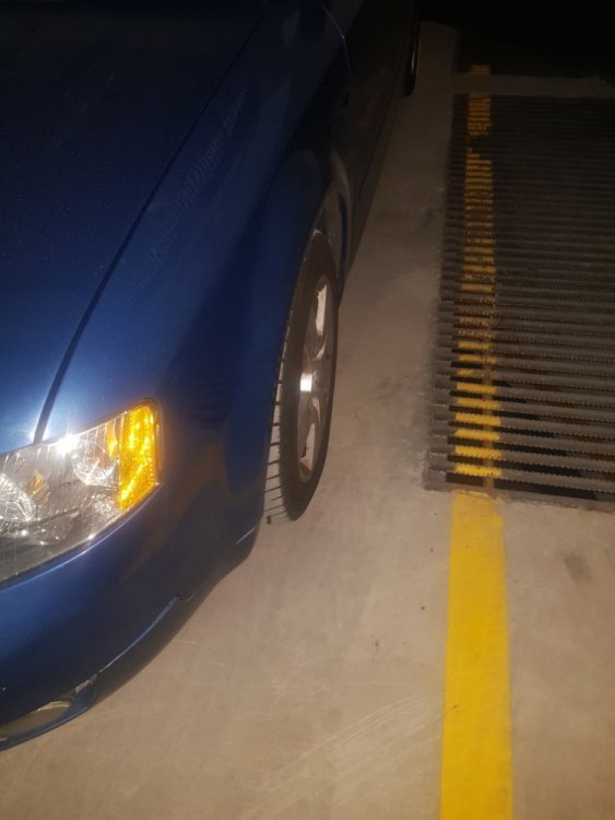

Andrés M Publicado 25 de Septiembre del 2021 Denunciar Publicado 25 de Septiembre del 2021 Buen dia, Tengo un problema similar en mi A4 B6 1.8t multitronic. Toco reparar la cremallera y bomba porque tiraba aceite. Aproveche para cambiar los brazos superiores de la suspensión que estaba malos. Ahora el carro va muy mal, cuando se lo levanta en un elevador yo puedo apreciar una convergencia positiva exagerada, pero al bajarlo para alinear se ponen rectos los neumáticos y se hace el paralelo. Sin embargo se va para la derecha y adicional se enciende el ESP en curvas. El taller dice que esta bien, sin embargo antes de la reparación botaba aceite pero iba bien. Me podrían ayudar? Responder

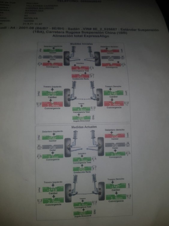

Andrés M Publicado 28 de Septiembre del 2021 Denunciar Publicado 28 de Septiembre del 2021 hace 19 horas, Carlisu84 dijo: que cotas de alineado estan poniendo? tienes foto de la maquina? para alinear tiene que subirse el coche en las 4 ruedas Hola @Carlisu84gracias nuevamente por contestar a una de mis preguntas. La maquina es marca hunter, de lo que me dijeron es una de las mas actuales. Con respecto a las medidas te adjunto una imagen del antes y después de la alineación. Cuando el auto esta sobre el suelo se aprecian las ruedas rectas, sin embargo si se lo levanta se ve una convergencia elevada. Si se intenta reducirla, y las ruedas levantadas quedan con menos convergencia, al bajarlo al suelo se vuelven divergentes. El técnico que cambió los brazos me indica que todo esta bien, pero de ser asi no me dispararía la alerta de falla de alineación. Gracias por tus comentarios. Responder
Carlisu84 Publicado 28 de Septiembre del 2021 Denunciar Publicado 28 de Septiembre del 2021 hace 3 horas, Andrés M dijo: Hola @Carlisu84gracias nuevamente por contestar a una de mis preguntas. La maquina es marca hunter, de lo que me dijeron es una de las mas actuales. Con respecto a las medidas te adjunto una imagen del antes y después de la alineación. Cuando el auto esta sobre el suelo se aprecian las ruedas rectas, sin embargo si se lo levanta se ve una convergencia elevada. Si se intenta reducirla, y las ruedas levantadas quedan con menos convergencia, al bajarlo al suelo se vuelven divergentes. El técnico que cambió los brazos me indica que todo esta bien, pero de ser asi no me dispararía la alerta de falla de alineación. Gracias por tus comentarios. Pero el coche tanto en el elevador como en el suelo tiene que estar igual ya que se sube con las 4 ruedas apoyadas y solo quedan un poco en el aire al poner las bases para regularla viendo el grafico las medidas de la rueda delantera derecha quedaron mal, bastante mal y las traseras tambien. llevalo aunque sea a otro taller y que empiecen por atras y que lo dejen lo mas proximo a cero y luego delante tambien. Responder
