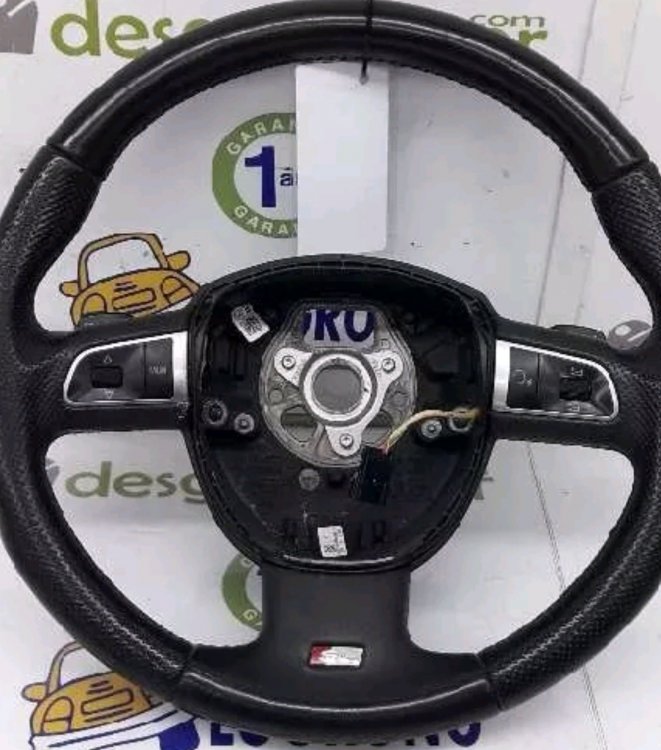

Ramonrf1 Publicado 21 de Marzo del 2019 Autor Denunciar Publicado 21 de Marzo del 2019 hace 4 horas, ALEXAPRILIA11 dijo: Pon foto cuando puedas,como normas del foro lo principal es una vez que te das de alta hacer un post de presentacion,te lo digo como consejo,porque si no no vas a conseguir nada,la ref de ese multifuncion no sale en google,con lo cual pon foto mejor,lo que tendras que hacer y te lo comento a groso modo sera repinear correctamente el conectar de airbag,pero no pones ni año del volante,ni si los mf son lowline o highline,asi poco van a ayudarte la gente Muchas gracias ALEXAPRILIA11 por la recomendación, ni acordarme de la presentación, este es el multifuncion. Responder
Ramonrf1 Publicado 21 de Marzo del 2019 Autor Denunciar Publicado 21 de Marzo del 2019 hace 8 minutos, RamonA48k dijo: Como comenta el compañero te va a tocar repinear por que no creo que te valga en el conce suelen vender unos cables amarillos y sus Pins y un buen electricista o si no devolver volante y poner lo de originen y no complicarte RamonA48k he intentado buscar el pineado correcto del conector y no encontré nada y lo que encontré no me funcionó. Responder
ALEXAPRILIA11 Publicado 21 de Marzo del 2019 Denunciar Publicado 21 de Marzo del 2019 Bueno,si compraste volante con airbag de q5 completo tu problema son los cables de la ficha del anillo,si fuera airbag de a3 repinear es sencillo,cambiar orden de colores,no hay ni que cortar ni soldar ni nada por el estilo,al ser de q5 el problema es que todos los cables que vam a dicha ficha de airbag son negros verdad?,pues necesitas dicho esquema de los cables y repinearlo tambien,eso o vender ese cableado y comprar el cableado de airbag mf de un a3 8p...mas rapido y facil. Responder
Ramonrf1 Publicado 21 de Marzo del 2019 Autor Denunciar Publicado 21 de Marzo del 2019 hace 21 minutos, ALEXAPRILIA11 dijo: Bueno,si compraste volante con airbag de q5 completo tu problema son los cables de la ficha del anillo,si fuera airbag de a3 repinear es sencillo,cambiar orden de colores,no hay ni que cortar ni soldar ni nada por el estilo,al ser de q5 el problema es que todos los cables que vam a dicha ficha de airbag son negros verdad?,pues necesitas dicho esquema de los cables y repinearlo tambien,eso o vender ese cableado y comprar el cableado de airbag mf de un a3 8p...mas rapido y facil. Sólo compré el volante con el multifuncion, el airbag sigue siendo el mío, por eso esperaba que funcionará, llevo casi una semana liado dándole vueltas y nada Responder
