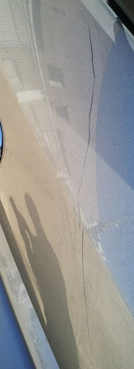

jumarsy Publicado 22 de Marzo del 2019 Denunciar Publicado 22 de Marzo del 2019 (editado) Saludos... Me acabo de encontrar el coche con una bonita rayada profunda entre la ventana trasera y el asidero del porton trasero y otra menos profunda en la puerta trasera izquierda mirando desde atras.Mañana hechare alguna foto. A la menos profunda le daria con un poco de pulimento y luego algo de laca o barniz de pintura y a la mas profunda...limpiaria y enmasillaria con el posterior pintado con spray tapando todo el resto (dejaria solo para pintar la rayada).. Posteriormente tras su secado lo puliria para uniformar el color y luego barnizaria. Como lo hariais vosotros? Editado 22 de Marzo del 2019 por jumarsy Responder

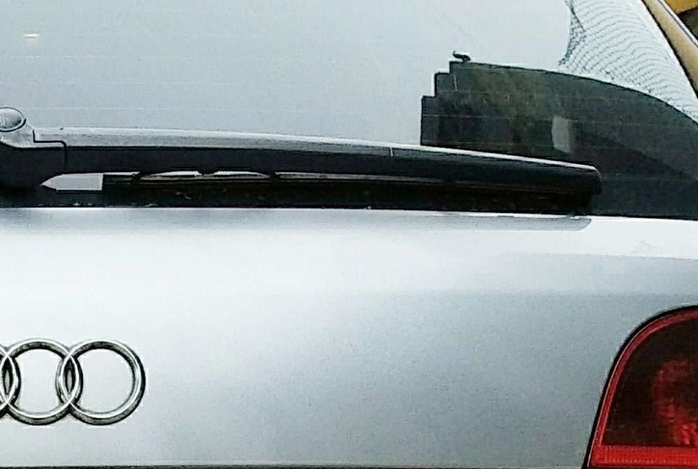

jumarsy Publicado 23 de Abril del 2019 Autor Denunciar Publicado 23 de Abril del 2019 (editado) Saludos...os paso fotos de la gracia y del arreglo acabado a falta de pulir. Como veis ha desaparecido por completo y la de la puerta era igual y ha quedado igual de bien.Hasta las proximas rayadas...k las habra seguro. Editado 23 de Abril del 2019 por jumarsy Responder
