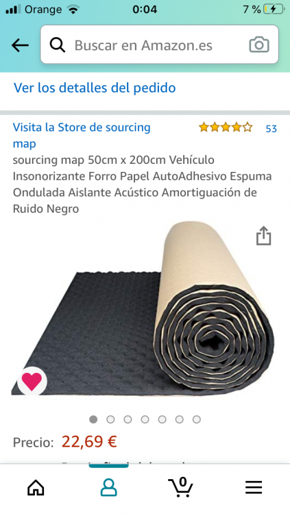

WAJE Publicado 6 de Septiembre del 2020 Denunciar Publicado 6 de Septiembre del 2020 Gran cambio grial, un consejo, los paneles de las puertas llevan un aislante que, a mi, me parece muy guarro, yo lo he sustituido por uno nuevo de espuma que creo sea mas eficiente y limpio. SALUDOS Responder

WAJE Publicado 7 de Septiembre del 2020 Denunciar Publicado 7 de Septiembre del 2020 hace 2 horas, Grial dijo: Gracias por la recomendación, tomo buena nota! Tienes por ahí link de lo que pusiste? Esta es la que puse yo, mañana te pongo foto de cómo quedó. Por cierto, has puesto algún pegamento en el techo para suplir el que llevaba?? SALUDOS Responder

Athabasco Publicado 8 de Septiembre del 2020 Denunciar Publicado 8 de Septiembre del 2020 hace 14 horas, WAJE dijo: Esta es la que puse yo, mañana te pongo foto de cómo quedó. Por cierto, has puesto algún pegamento en el techo para suplir el que llevaba?? SALUDOS Eso sirve tmb para insonirizsnte por dentro de las puertas para el audio, no? s2 Responder
WAJE Publicado 8 de Septiembre del 2020 Denunciar Publicado 8 de Septiembre del 2020 hace 4 horas, Athabasco dijo: Eso sirve tmb para insonirizsnte por dentro de las puertas para el audio, no? s2 Yo montaría otro tipo de material tipo dinamat o silent coat, para esos usos, de hecho tengo pendiente comprar para ello, ya que en los paneles se suele poner espuma pero en la chapa no. Pero yo no soy ningún experto. SALUDOS Responder
Grial Publicado 8 de Septiembre del 2020 Autor Denunciar Publicado 8 de Septiembre del 2020 hace 19 horas, WAJE dijo: Esta es la que puse yo, mañana te pongo foto de cómo quedó. Por cierto, has puesto algún pegamento en el techo para suplir el que llevaba?? SALUDOS Perfect, muchas gracias, señor !! En el techo no puse pegamento ni nada.. Se lo pregunté al tapicero, y me dijo que no pusiera nada, simplemente encajado, y lo cierto es que queda ya bien fijado. Entre la ranura delantera que lo encaja, junto con dos tetones que tiene también en la parte delantera, después con los revestimientos de los montantes (sobretodo el del pilar B), y con la pieza con cuatro tornillos de la parte trasera, queda totalmente fijado. Saludos ! Responder
