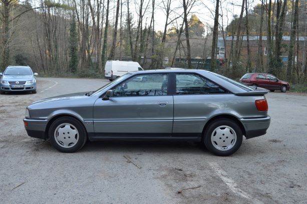

PLOFY Publicado 5 de Abril del 2019 Denunciar Publicado 5 de Abril del 2019 En 24/3/2019 a las 17:45, Grial dijo: Buenas tardes a tod@s !! Me presento en este subforo !! Pues nada, que en los últimos días se ha hecho realidad algo que tenía en mente desde hace mucho tiempo, que era hacerme con un Audi clásico, y al final ha caído... Tras bastante tiempo (meses) de tener controlado un anuncio de uno que además estaba en mi propia ciudad, decidí darme el homenaje e irme a por él. Se trata de un Audi Coupé 2.2E 136cv, de diciembre de 1990, en color gris oscuro (por ahora desconozco la denominación comercial que le dieron a este color). La verdad es que la alegría es doble, tanto por el modelo en si, como por volver a poder conducir ese motor, que es el que llevaba mi primer Audi, un 100 C3 que tuve allá por los 90. El coche se ve bastante bien, teniendo en cuenta que llevaba años parado, y que por lo que me ha costado (1.000 €), no se pueden pedir peras al olmo. Tiene entre 250.000 y 300.000 kms (el odómetro no funciona, es una de las cosas que hay que hacer), y en una primera ojeada por un mecánico que conoce este modelo, me dijo que había sido cuidado. Por ahora, está en taller para poner a punto la suspensión y cambiarle gomas para poder pasar ITV (la última que pasó fue en enero de 2017), además de cambiar aceite. Y en cuanto lo tenga en casa (espero que el próximo finde), empezaré a repasarlo todo bien, y empezar a hacer lista, además de cambiar filtros, líquidos, y etc... Y en breve, distribución (el vendedor desconoce cuando se hizo) y cambiar la junta de la tapa de balancines. Pues nada, que me tendréis por aquí dando la vara, a partir de ahora, y espero poder ir aportando cosillas... Y ahora, basta de palabrería, y algunas fotos que le hice el día que lo cogí. Saludos !! Enhorabuena por esa nueva adquisición David, por las fotos se ve en un estado fenomenal, muy cuidado y de pintura se le ve casi impoluto, que seguro que con una pulida brillara aún mas en ese precioso coupe gris... Parece que se os dio a muchos por tener un clásico en el garage, y más aún por los Coupes B3, que esta el mercado bastante movidito y los hay a buen precio!!! Yo a veces miró si hay algún Coupe GT en buen estado a buen precio a tiro.. Un saludo David Responder
Grial Publicado 5 de Abril del 2019 Autor Denunciar Publicado 5 de Abril del 2019 hace 13 horas, PLOFY dijo: Enhorabuena por esa nueva adquisición David, por las fotos se ve en un estado fenomenal, muy cuidado y de pintura se le ve casi impoluto, que seguro que con una pulida brillara aún mas en ese precioso coupe gris... Parece que se os dio a muchos por tener un clásico en el garage, y más aún por los Coupes B3, que esta el mercado bastante movidito y los hay a buen precio!!! Yo a veces miró si hay algún Coupe GT en buen estado a buen precio a tiro.. Un saludo David Muchas gracias, Lean !! La verdad es que me hace mucha ilusión el proyecto, ya en dos o tres días lo tendré en casa y podré liarme bien !! Responder

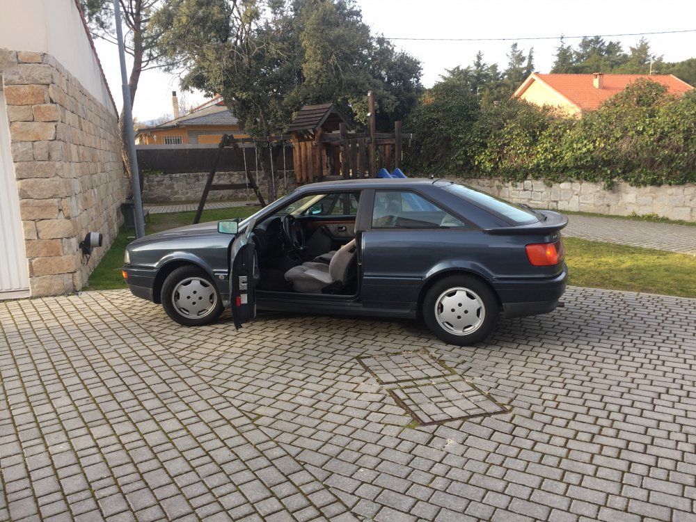

Grial Publicado 13 de Abril del 2019 Autor Denunciar Publicado 13 de Abril del 2019 Pues ya lo tengo en casa, con la ITV pasada, solamente un par de fallos leves sin importancia, y ya he podido salir con él un par de veces. El coche anda bien (necesita arreglarse alguna cosilla que hará que vaya mejor), y el sonido de esos 5 cilindros me vuelve loco jejeje.. Ahora a revisar todo con calma, hacer lista de cosillas a arreglar, y al lio... Lo más urgente, la distribución y la famosa junta, y a partir de ahí, poco a poco. Aunque iré haciendo cosillas en el interior, entretanto. Por ahora, primera mod necesaria: Responder
