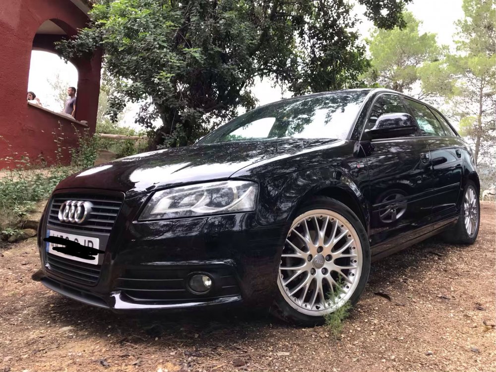

Sergiete Publicado 24 de Marzo del 2019 Denunciar Publicado 24 de Marzo del 2019 buenas tardes chicos! He cambiado llantas de mi coche y han quedado 9mm mas fuera y ahora el coche me pide unos muelles mas bajitos... Mi acabado es Sline, Sportback, NO quisiera perder confort y meter un muelle mas duro, alguien por experiencia propia ha montado algo similar a lo que busco?? A ver si podéis guiarme algo con este tema... Aquí os dejo unas fotillos de lo que llevaba y lo que lleva, que por cierto esta a la venta la speedline, gracias. Responder
Spool Publicado 25 de Marzo del 2019 Denunciar Publicado 25 de Marzo del 2019 Habiendo probado H&R, Eibach y Vogtland, por comodidad Vogtland Responder

Vinchen Publicado 26 de Marzo del 2019 Denunciar Publicado 26 de Marzo del 2019 Eibach sportline? Responder

Vinchen Publicado 28 de Marzo del 2019 Denunciar Publicado 28 de Marzo del 2019 hace 9 horas, Sergiete dijo: Hola Vinchen, preguntas o afirmas? los has probado?? un saludo No, yo tengo los pro-kit que te recomiendo sin duda pero no te van a bajar el coche. Los sportline bajan el coche pero son algo duretes para el dia dia sin llegar a ser una tabla eso si. No se si te podrían convencer... Responder

Vinchen Publicado 28 de Marzo del 2019 Denunciar Publicado 28 de Marzo del 2019 hace 1 hora, Sergiete dijo: Seguiré indagando, gracias por la info, cierto es que la suspensión del Sline va muy bien y no quiero perder ese confort/dureza... gracias La sline va muy bien pero la bilstein b12 va mucho mejor. Informate bien si los sportline son mas duros que los pro-kit o solo son mas cortos. Si son igual de duros entonces te van bien seguro. Yo estoy encantado con la suspensión, es la combinación perfecta. Eso si barato no es. Responder
