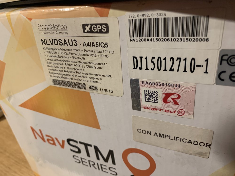

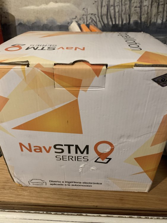

arturodeuruguay Publicado 2 de Octubre del 2019 Denunciar Publicado 2 de Octubre del 2019 Hola Luis, qué gran trabajo veo que has hecho. Felicitaciones! He comprado una Q5 2016 con equipo B&O de fábrica, pero le han sustituído la pantalla y el MMI para colocarle un equipo con pantalla táctil y GPS. Aún conservo el original, pero me gustaría saber si al cambiarle esto que te comento le han quitado algo de la magia de B&O... El equipo lo instalaron en el taller oficial de AUDI mismo... de todos modos ya es obsoleto también... Gracias por tus comentarios Arturo Responder

luis1532 Publicado 23 de Mayo del 2020 Autor Denunciar Publicado 23 de Mayo del 2020 En 2/10/2019 a las 3:54, arturodeuruguay dijo: Hola Luis, qué gran trabajo veo que has hecho. Felicitaciones! He comprado una Q5 2016 con equipo B&O de fábrica, pero le han sustituído la pantalla y el MMI para colocarle un equipo con pantalla táctil y GPS. Aún conservo el original, pero me gustaría saber si al cambiarle esto que te comento le han quitado algo de la magia de B&O... El equipo lo instalaron en el taller oficial de AUDI mismo... de todos modos ya es obsoleto también... Gracias por tus comentarios Arturo hola. pues no lo se. tienes en el menu del mmi la opcion de subir nivel surround? ves en el menu de audio algo como b&o? Responder
