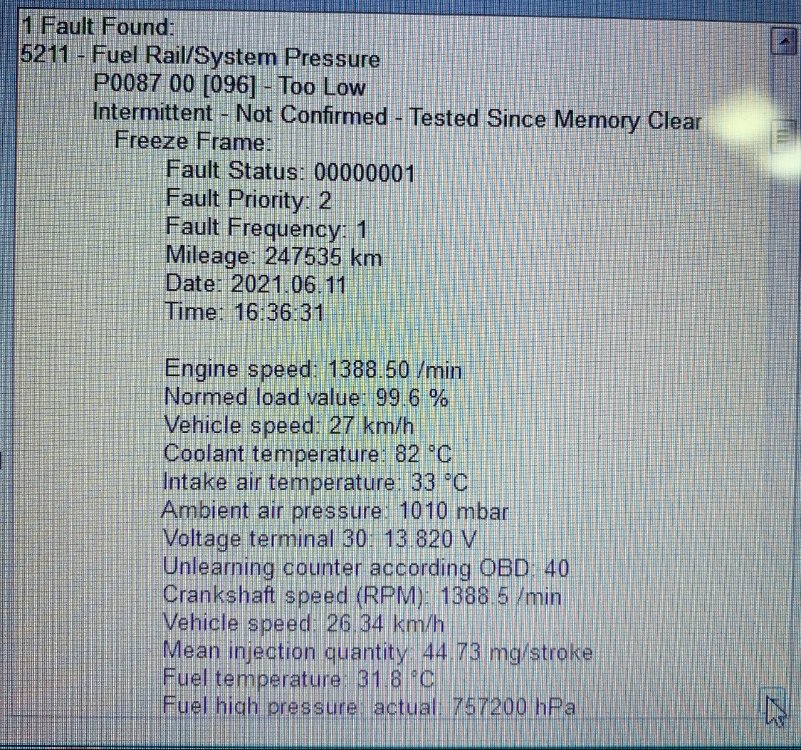

Jay_Andrey Publicado 16 de Junio del 2021 Denunciar Publicado 16 de Junio del 2021 hola yo estoy igual fallo P 0087 fuel rail system pressure too low, le cambie la bomba por que se me gripo y tambien los inyectores por que fue a parar viruta de la bomba hasta ellos, saque el coche del taller y parecía que todo bien, pero no to que no tiene potencia hasta subir a altas revoluciones, al arrancarlo cabecea un poco hasta que pasa unos 30 segundos o menos en marcha, ademas que le noto un consumo alto. adjunto un par de capturas de los datos que he tomado con el vag com. El coche es un B8 2.7 tdi v6 190cv motor CGKA Os agradeceria un monton la ayuda. Me recomiendan cambio de la valvula de presion riel que es la encargada de controlar la presión del fuel en la rampa de inyección . Responder
