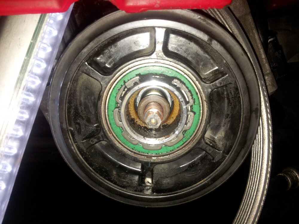

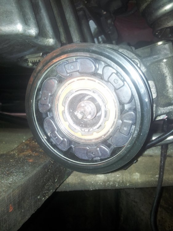

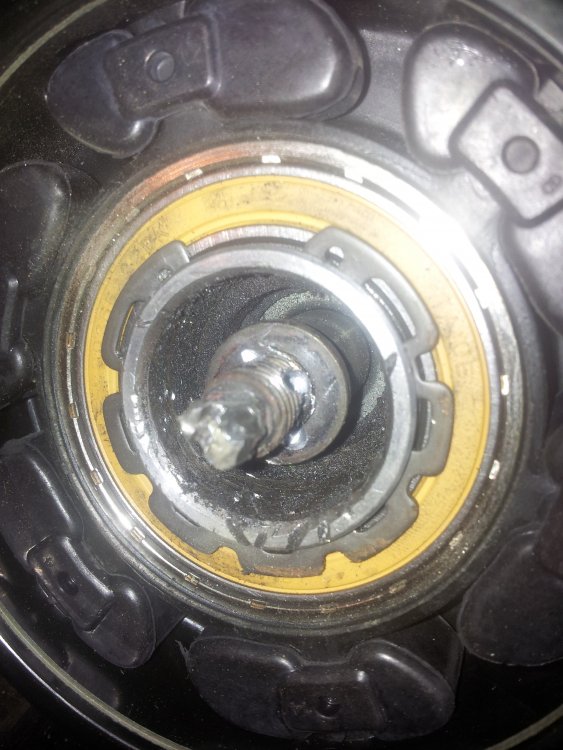

hola chicos, tengo el compresor del aire condicionado roto y estoy buscando uno económico para cambiarlo. No quiero llevarlo a un taller por el dineral que supone, y ya me he asegurado de que no tiene nada de gas. El tema está que no se si hay que desmontar todo  el morro para sustituir el compresor. Está muy a la vista y parece fácil cambiarlo el tema está en la correa, que al parecer solo tiene una correa para el compresor pero no veo ningún tensor ni nada para aflojarlo.... lo que me da lugar a pensar que hay que desmontar absolutamente todo el morro....alguna ayuda?
De las veces que quite el compresor lo hice desde abajo (B7 2.0tdi) sin necesidad de quitar el frente, eso sí con una palanca larga y fastidiandome los dedos para aflojar el tensor.
Tiene que llevar un tensor y en el B6 tenéis mejor acceso a la correa de accesorios, localizalo y con una llave larga lo podrás aflojar o destensar. Luego el compresor abajo son tres tornillos.

Ya lo encontré jeje. Muchas grAcias. Es que el tensor tenía una especie de “tapadera negra” que ocultaba la tuerca del tensor... el tema que es solo una tuerca y para tensarlo tiene que ser con la mano. Y eso de que en el b6 está la correa más a la vista...será depende del motor porque en el mío 2.5 v6 vienen todas las correas tapadas con protectores y no te cabe la mano para nada.... uffff.
