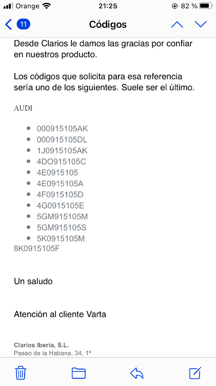

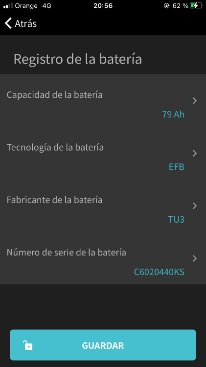

jomes8 Publicado 4 de Octubre del 2021 Denunciar Publicado 4 de Octubre del 2021 hola, os cuento mi experiencia. el viernes se me murió la bateria de mi a4 avant B9 2.0tdi 150, tenia puesta una que creo que era de origen de 79AH y 720A. fui a feubert por las prisas de tener en coche parado y miré las que había, tenían una VARTA SIILVER DYNAMIC AGM 80AH 800A por el precio de 189€ y alli me digeron que era perfectamente compatible. me la llevé y se la puse, encendí el coche y lo dejé cargando un buen rato mientras con el OBD de carista miraba la carga y reseteaba todos los fallos que había ocasionado la falta de voltaje. en un apartado donde pone registrar bateria me ponía una serie de cosas que no estaba seguro que ponerle y lo dejé (captura del obd) el coche aparentemente funcionaba bien y la bateria llego a cargar hasta el 89% ya que me cogió la noche y lo dejé. hice un viaje el sabado de unos 60km ida y vuelta y no hubo problema. el domingo le escribí a varta y hoy me mandaron un correo con el numero de 10 dígitos que se necesita para registrala y sin más demora cuando cogí el coche le puse el código y las especificaciones y quedo registrada, os voy a dejar aqui las referencias que me mandaron y lo que yo puse. a todo esto si soy capaz de ponerlo ya que aunque os leo mucho nunca publiqué nada y así aporto mi granito y gratitud por los tutoriales que tengo visto. por cierto el que no tenga prisa que la compre por amazon ya que la misma esta por 150€. ah y os pongo lo que le puse en el registro: -capacidad de la batería: 80 -tecnologia de la batería: AGM -fabricante de la batería: lo deje como estaba ya que no sabía que poner. -número de serie de la batería: le puse el último código como me recomendaron en el email de VARTA. Un saludo Responder
MiguelGur Publicado 4 de Octubre del 2021 Denunciar Publicado 4 de Octubre del 2021 hace 35 minutos, jomes8 dijo: hola, os cuento mi experiencia. el viernes se me murió la bateria de mi a4 avant B9 2.0tdi 150, tenia puesta una que creo que era de origen de 79AH y 720A. fui a feubert por las prisas de tener en coche parado y miré las que había, tenían una VARTA SIILVER DYNAMIC AGM 80AH 800A por el precio de 189€ y alli me digeron que era perfectamente compatible. me la llevé y se la puse, encendí el coche y lo dejé cargando un buen rato mientras con el OBD de carista miraba la carga y reseteaba todos los fallos que había ocasionado la falta de voltaje. en un apartado donde pone registrar bateria me ponía una serie de cosas que no estaba seguro que ponerle y lo dejé (captura del obd) el coche aparentemente funcionaba bien y la bateria llego a cargar hasta el 89% ya que me cogió la noche y lo dejé. hice un viaje el sabado de unos 60km ida y vuelta y no hubo problema. el domingo le escribí a varta y hoy me mandaron un correo con el numero de 10 dígitos que se necesita para registrala y sin más demora cuando cogí el coche le puse el código y las especificaciones y quedo registrada, os voy a dejar aqui las referencias que me mandaron y lo que yo puse. a todo esto si soy capaz de ponerlo ya que aunque os leo mucho nunca publiqué nada y así aporto mi granito y gratitud por los tutoriales que tengo visto. por cierto el que no tenga prisa que la compre por amazon ya que la misma esta por 150€. ah y os pongo lo que le puse en el registro: -capacidad de la batería: 80 -tecnologia de la batería: AGM -fabricante de la batería: lo deje como estaba ya que no sabía que poner. -número de serie de la batería: le puse el último código como me recomendaron en el email de VARTA. Un saludo No entiendo lo del serial, dices que metes el ultimo del correo (8K0915105F) sin embargo en el pantallazo se ve otro el C6020440KS. Cual estableciste ? Responder
amgtyper Publicado 5 de Octubre del 2021 Denunciar Publicado 5 de Octubre del 2021 (editado) hace 14 horas, jomes8 dijo: hola, os cuento mi experiencia. el viernes se me murió la bateria de mi a4 avant B9 2.0tdi 150, tenia puesta una que creo que era de origen de 79AH y 720A. fui a feubert por las prisas de tener en coche parado y miré las que había, tenían una VARTA SIILVER DYNAMIC AGM 80AH 800A por el precio de 189€ y alli me digeron que era perfectamente compatible. me la llevé y se la puse, encendí el coche y lo dejé cargando un buen rato mientras con el OBD de carista miraba la carga y reseteaba todos los fallos que había ocasionado la falta de voltaje. en un apartado donde pone registrar bateria me ponía una serie de cosas que no estaba seguro que ponerle y lo dejé (captura del obd) el coche aparentemente funcionaba bien y la bateria llego a cargar hasta el 89% ya que me cogió la noche y lo dejé. hice un viaje el sabado de unos 60km ida y vuelta y no hubo problema. el domingo le escribí a varta y hoy me mandaron un correo con el numero de 10 dígitos que se necesita para registrala y sin más demora cuando cogí el coche le puse el código y las especificaciones y quedo registrada, os voy a dejar aqui las referencias que me mandaron y lo que yo puse. a todo esto si soy capaz de ponerlo ya que aunque os leo mucho nunca publiqué nada y así aporto mi granito y gratitud por los tutoriales que tengo visto. por cierto el que no tenga prisa que la compre por amazon ya que la misma esta por 150€. ah y os pongo lo que le puse en el registro: -capacidad de la batería: 80 -tecnologia de la batería: AGM -fabricante de la batería: lo deje como estaba ya que no sabía que poner. -número de serie de la batería: le puse el último código como me recomendaron en el email de VARTA. Un saludo La tecnologia de la bateria es AGM y no EFB, y la marca es VA0 y no TU3 Editado 5 de Octubre del 2021 por amgtyper Responder
amgtyper Publicado 5 de Octubre del 2021 Denunciar Publicado 5 de Octubre del 2021 Ahh y el codigo 8K0915105F corresponde a las baterias de plomo acido de 110ah de serie. Desde luego que tienes un buen batido de codificación puesto jajajajjjaa Responder
