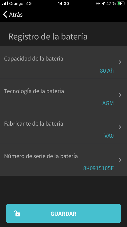

El video anterior que puse veo que no sirve para los B9, este por lo que he podido ver si que cuadra mas.
Basicamente hay que ir a la centralita Gateway, despues adaptation - Battery adaptation y alli introducir toda la info

hace 21 horas, MiguelGur dijo:
No entiendo lo del serial, dices que metes el ultimo del correo (8K0915105F) sin embargo en el pantallazo se ve otro el C6020440KS.
Cual estableciste ?
el del pantallazo es el que tenia por defecto antes de cambiar la batería. efectivamente meti el ultimo (8K0915105F cuando VARTA me envió el email. el pantallazo es antes de cambiar la batería y cambie tal cual como lo puse en el anterior mensaje. espero que lo haya explicado bien. en cuanto pueda si eso subo una captura de como esta ahora. un saludo
hace 7 horas, amgtyper dijo:
La tecnologia de la bateria es AGM y no EFB, y la marca es VA0 y no TU3
gracias por la info, en cuanto pueda le cambiaré de TU3 a VA0 que era lo que me faltaba y lo había dejado como estaba. lo de EFB era antes de cambiar la batería, luego de cambiarla ya le puse AGM. repito, la captura era de antes de cambiarla que estaba por defecto.
hace 6 horas, amgtyper dijo:
Ahh y el codigo 8K0915105F corresponde a las baterias de plomo acido de 110ah de serie. Desde luego que tienes un buen batido de codificación puesto jajajajjjaa
yo meti el código que me recomendó el fabricante, yo desconozco si es de una batería u otra. yo le mandé un email con las especificaciones de la batería y me mandaron esos códigos y recomendado el último.
Hola de nuevo, así es como a quedado  el registro de la batería después de cambiar el fabricante ya que desconocía anteriormente que poner. pongo captura también del voltaje en el diagnóstico realizado. Espero que este bien configurada y no acabe dando problemas. CA5B78DA-C43B-49AD-904B-9917323D084E.png.1417267396da4403bb6203477b485af6.pngF194F32E-C27A-4CAE-BF64-C1AAC0CA8F70.png.7d6dafbd17a30ef818e319563cb2689c.png
