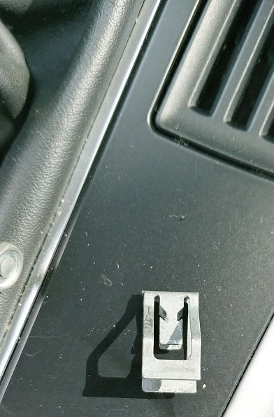

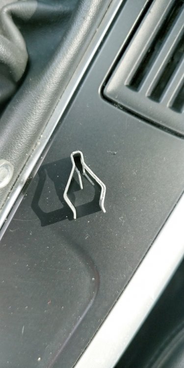

fanrazy Publicado 28 de Marzo del 2019 Denunciar Publicado 28 de Marzo del 2019 Buenas Resulta que al sacar una tapa del interior del coche me ha saltado una grapa de metal y la he perdido y ahora vibra un pelin , , Alguien sabe donde conseguirlas?, He mirado en ebay, y no las he visto, y en el conce me quieren vender la tapa entera. xDDDD Son estas de aqui Responder

fanrazy Publicado 28 de Marzo del 2019 Autor Denunciar Publicado 28 de Marzo del 2019 muchas graciasTineo !! De eso habia encontrado por ebay, pero los necesito de metal. El tamaño si coincide. No obstante muchas gracias. Es posible q en Volksvagen los vendan sueltos? hay alguna referencia de ellos? Responder
fanrazy Publicado 1 de Abril del 2019 Autor Denunciar Publicado 1 de Abril del 2019 Al final los he cogido de un desguaze, para que no se extropeen al sacarlos ya que si los sacas a lo bestia no se pueden reutilizar, les he dado calor con un mechero, y luego con unos alicates con cuidado los he extraido , Asi que tema solucionado. Responder
matraca Publicado 31 de Julio del 2019 Denunciar Publicado 31 de Julio del 2019 En 1/4/2019 a las 12:32, fanrazy dijo: Al final los he cogido de un desguaze, para que no se extropeen al sacarlos ya que si los sacas a lo bestia no se pueden reutilizar, les he dado calor con un mechero, y luego con unos alicates con cuidado los he extraido , Asi que tema solucionado. Reflote de los buenos, jajajajaja Para el resto si perdéis la grapa de METAL por supuesto!!! Su ref: 1J0858137B En el conce, o en EBAY, en aliexpress no se encuentran y en amazon menos. Me acorde de este hilo... Saludos. Responder
