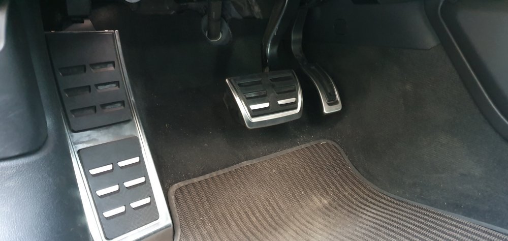

  • Cambio de los pedales de goma, por los  S6 de acero, originales buen precio, mucho menos que en España. (Instalados)

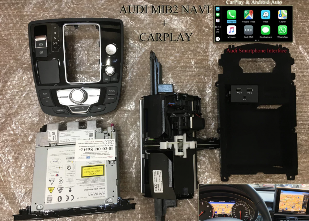

  • Retrofit de RMC A MIB2, EN en estos momentos, todavía se en aduanas del aeropuerto, hoy Hacienda, me ha comunicado, que la  importación ha finalizado y dan salida al envío. (pongo fotos del equipo)

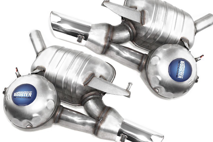

  • Instalación del Active Sound Booster Extendido, es un sistema que montan los BI-TDI, que hacen que sus escapes, suenen a V-8, el material  buscado en Alemania de Kufatec, problemas: hablando con varios instaladores, todos son un poco ....... no están muy seguro, de saber instalar,  me hablan de Diagnosis, soldaduras, etc, que la instalacción, lleva mucho horas, jjjjj para justificar mínimo 300 €, de instalación . Y después de investigar por mi cuenta, el sistema se acopla a mis escape por. medio de unas abrazaderas, en el juego Kufatec te suministra; juego de cables Plug and Play, que se conectan a la central electrónica que lleva el coche en el maletero y Codificador de Dongle. Creo que se configura por OBD, para tener el sistema en el MMI.

Tambien mirate los escapes originales con active sound, en ese caso la codificación es a mano pero ciertamente mas barato que el kit de Kufatec, eso si para tener el active sound a full debes mirar el active sound booster que te da la conectividad bluetooth para controlarlo desde el telefono.

He estado mirando también el sistema Motor Active Sound de Audi y por precio, no es mas barato unos 1700 mas instalación en Concesionario, también encontré  en EBay Alemania,  por 1349, pero a las dos opciones, ahí que sumarle la unidad Booster,  ( he visto todo este tema, en un hilo que hay en el foro del A5)
En cuanto, a la opción de Kufatec, parace muy completa, conectividad y 8 perfiles, pero dudo; como quedaran, las salidas de escape en un Allroad, que este sistema las lleva redondas, de unos 9 cm de diámetro. Como sabeís,  en un Allroad, el difusor tiene salidas semi-ovaladas. O espero haber como queda con salidas redondas o no se,.......si existe la opción de cambiar el difusor por el de S5,  con un acabado de aluminio, para  que vaya a juego con el coche (spolier delantero, taloneras, barras de techo, todo similar aluminio), las salidas del S6 son dobles o creo que también ovaladas tipo RS6.

Mandame un privado y te paso los datos de las alfombras y dos escapes que he pillado en Alemania por 750 y 470 para el allroad
