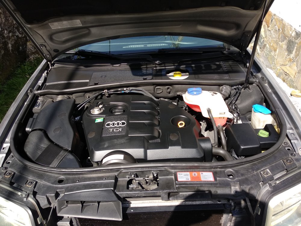

jumarsy Publicado 28 de Marzo del 2019 Denunciar Compartir Publicado 28 de Marzo del 2019 Saludos y siento si este post no va aki....ultimamente me equivoco bastante. Busco los nombres o no se como buscarlas o cuales son las tapas que me faltan en mi compartimiento motor. Tengo la tapa central del motor y poco mas. Creo k me faltan....una tapa k va encima de la caja del filtro del aire. Otra tapa de la bateria. Otra que va al lado. Otra que tapa el aceite hidraulico y la del agua de los limpias. En fin...sabeis donde lo puedo mirar? Gracias. Responder Enlace al comentario Compartir en otros sitios web More sharing options...
RomuloTDI Publicado 28 de Marzo del 2019 Denunciar Compartir Publicado 28 de Marzo del 2019 Que motor es?? No son las mismas las de un 1.9Tdi que las de un 1.8T o un 2.5Tdi Responder Enlace al comentario Compartir en otros sitios web More sharing options...
jumarsy Publicado 28 de Marzo del 2019 Autor Denunciar Compartir Publicado 28 de Marzo del 2019 Saludos y gracias...Romulo Es un Tdi 2.0 avant B7 170 cv Responder Enlace al comentario Compartir en otros sitios web More sharing options...
Carlisu84 Publicado 28 de Marzo del 2019 Denunciar Compartir Publicado 28 de Marzo del 2019 No te fijes en la foto que puso Romulo que es un A6 C5 y las tapas que buscas son diferentes. mira este hilo TAPAS COMPARTIMENTO MOTOR- TAPA BATERIA 8E 1819422 A 01 C 6.89e + IVA- CUBIERTA 8E 1819447 01 C 14.57e + IVA- LATERAL 8E0 103 927 C 18,56€ + IVA- LATERAL 8E0 103 928 C 18,56€ + IVA Responder Enlace al comentario Compartir en otros sitios web More sharing options...
RomuloTDI Publicado 28 de Marzo del 2019 Denunciar Compartir Publicado 28 de Marzo del 2019 Si, es un A6C5 pero es el motor 1.9Tdi 131cv, igual al que montan en los A4B6, no hay tanta diferencia, asi que es valido igualmente. Otra cosa es que sea, com o ya señala el compañero, un A4B7 2.0Tdi. Y la foto la puse solo como ejemplo, no para que se siguiese como guia. s2. Responder Enlace al comentario Compartir en otros sitios web More sharing options...
Carlisu84 Publicado 28 de Marzo del 2019 Denunciar Compartir Publicado 28 de Marzo del 2019 Solo comparte la tapa motor con los B6 1.9tdi 130cve el resto no sirve. Qué es precisamente lo que busca el compañero. La foto puede dar lugar a confusión por eso lo matice. Responder Enlace al comentario Compartir en otros sitios web More sharing options...
