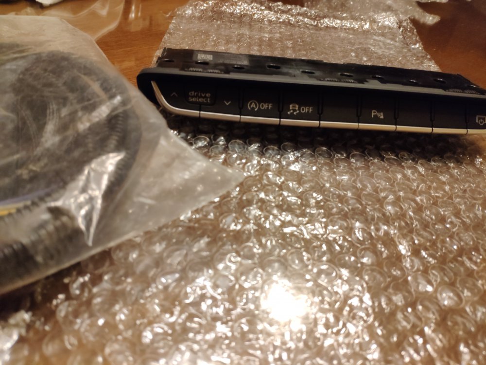

WillySonicteam Publicado 22 de Abril del 2019 Autor Denunciar Publicado 22 de Abril del 2019 Ya empiezo a recibir material!!que ganas de montarlo ya... Responder

WillySonicteam Publicado 13 de Febrero del 2020 Autor Denunciar Publicado 13 de Febrero del 2020 (editado) En 11/2/2020 a las 23:37, RobeGR dijo: Y que nivel de complejidad tiene el montaje? Hay algún manual en el que te apoyaste para hacer la instalación? De voy dando vueltas al tema para instalarmelo en mi A4... Es complejo,hay que desmontar parachoques delantero,hacer agujeros (ya marcados), con una corona acoplada al taladro o un sacabocados,pegar los sensores,pasar cables a traves de la tapita de goma que hay debajo el volante del conductor,pinear bien en los modulos,y por ultimo codificar mediante OBD.A mi el material me salio muy barato,y ya aproveche para poner la botonera con el drive select,que este si lo activaron en audi,ya que va con codigo svn de activacion. Si te animas y necesitas ayuda aqui estoy. Editado 13 de Febrero del 2020 por WillySonicteam Responder
