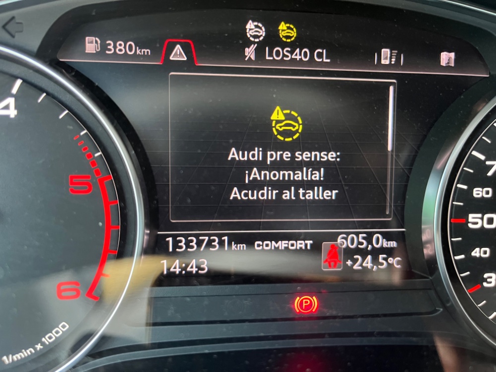

mariooo1985 Publicado 6 de Septiembre del 2022 Denunciar Publicado 6 de Septiembre del 2022 Hola buenas q tal ,me e comprado un a4b9 avant y estoy empezando a ponerle cosillas gracias a este pedazo de foto q aceis q ayuda un montón, e puesto ya cámara trasera y ahora voy a poner los sensores delanteros , ya los tengo en casa y quería a ver si me podéis echar una mano , a ver si sabéis en q pines y unidad ahí q conectar el cable muchas gracias de antemano un saludo Responder
falsofiltro Publicado 8 de Septiembre del 2022 Denunciar Publicado 8 de Septiembre del 2022 (editado) En 6/9/2022 a las 23:31, mariooo1985 dijo: Hola buenas q tal ,me e comprado un a4b9 avant y estoy empezando a ponerle cosillas gracias a este pedazo de foto q aceis q ayuda un montón, e puesto ya cámara trasera y ahora voy a poner los sensores delanteros , ya los tengo en casa y quería a ver si me podéis echar una mano , a ver si sabéis en q pines y unidad ahí q conectar el cable muchas gracias de antemano un saludo Si no mal recuerdo todo va a la bcm encima del reposapies, la tienda donde lo compraste lo mas seguro te habra mandado el esquema, si no en aliexpress donde lo vendan te pondra el pineado (ojo que de los chinos de aliexpress fiarse poco) no vienen con un trozo de cinta con el pin al que conectarlo? Editado 8 de Septiembre del 2022 por falsofiltro Responder
mariooo1985 Publicado 24 de Septiembre del 2022 Denunciar Publicado 24 de Septiembre del 2022 En 8/9/2022 a las 20:58, falsofiltro dijo: Si no mal recuerdo todo va a la bcm encima del reposapies, la tienda donde lo compraste lo mas seguro te habra mandado el esquema, si no en aliexpress donde lo vendan te pondra el pineado (ojo que de los chinos de aliexpress fiarse poco) no vienen con un trozo de cinta con el pin al que conectarlo? Bueno as q tal ya tengo todo montado sensores delanteros y todo ok pero al codificar me funcionan pero me deja de funcionar la cámara trasera ( la cámara es montara después de origen y es oem) a alguno os a pasado algo parecido? Un saludo Responder
falsofiltro Publicado 24 de Septiembre del 2022 Denunciar Publicado 24 de Septiembre del 2022 (editado) hace 45 minutos, mariooo1985 dijo: Bueno as q tal ya tengo todo montado sensores delanteros y todo ok pero al codificar me funcionan pero me deja de funcionar la cámara trasera ( la cámara es montara después de origen y es oem) a alguno os a pasado algo parecido? Un saludo Te copio los apuntes que hice cuando instalé los sensores (yo también instalé la cámara pero antes de los sensores), tendrás que volver a codificar la cámara supongo IMPORTANTE, PRIMERO CODIFICAR LOS SENSORES DELANTEROS Y LUEGO LA CAMARA O NO FUNCIONARA, EL BIT 4 DEL BYTE 35 DEL MODULO 09 DA FALLO, PRIMERO DESACTIVAR, ACTIVAR SENSORES, Y LUEGO ACTIVAR (SI ES Q SE HA INSTALADO LA CAMARA PRIMERO) Editado 24 de Septiembre del 2022 por falsofiltro Responder
mariooo1985 Publicado 24 de Septiembre del 2022 Denunciar Publicado 24 de Septiembre del 2022 hace 19 minutos, falsofiltro dijo: Te copio los apuntes que hice cuando instalé los sensores (yo también instalé la cámara pero antes de los sensores), tendrás que volver a codificar la cámara supongo IMPORTANTE, PRIMERO CODIFICAR LOS SENSORES DELANTEROS Y LUEGO LA CAMARA O NO FUNCIONARA, EL BIT 4 DEL BYTE 35 DEL MODULO 09 DA FALLO, PRIMERO DESACTIVAR, ACTIVAR SENSORES, Y LUEGO ACTIVAR (SI ES Q SE HA INSTALADO LA CAMARA PRIMERO) Vale voy a probar a desinstalar cámara y volverla a instalar a ver q tal Responder
mariooo1985 Publicado 24 de Septiembre del 2022 Denunciar Publicado 24 de Septiembre del 2022 Buenas nada amor no me deja todo junto , y lo e desinstalo 2 veces todo y e vuelto a instalar primero sensores y luego cámara y nada todo junto sólo van sensores , y la cámara luego e probao solo y si va solo , también al activar sensores me da este error aunq me funciona Responder
falsofiltro Publicado 24 de Septiembre del 2022 Denunciar Publicado 24 de Septiembre del 2022 (editado) hace 17 minutos, mariooo1985 dijo: Buenas nada amor no me deja todo junto , y lo e desinstalo 2 veces todo y e vuelto a instalar primero sensores y luego cámara y nada todo junto sólo van sensores , y la cámara luego e probao solo y si va solo , también al activar sensores me da este error aunq me funciona qué codificación estás usando para activar los sensores? además cuando añades sensores a la cámara tienes que cambiar esto en la cámara Also, if necessary, make the changes mentioned above on the 6C Rear View Camera module and then reset the MMI. Byte 04 – Bit 0 blocked to 1 = AHK Byte 04 – Bit 1 to 1 = Parking aid front + rear installed Byte 04 – Bit 1 to 0 = Rear parking aid installed Byte 04 – Bit 2 to 1 = Parking Assist installed Byte 07 – Bit 0 to 1 = Guides across Byte 07 – Bit 1 to 1 = Guides parallel Byte 07 – Bit 2 on 1 = Guides Trailer Byte 07 – Bit 3 on 1 = Guides cross Byte 07 – Bit 4 on 1 = Guides park steering assist installed AQUÍ EL BYTE 4 DE 1 A 0 (lo dejamos en 1 porque ya tengo instalados los delanteros) Editado 24 de Septiembre del 2022 por falsofiltro Responder
mariooo1985 Publicado 24 de Septiembre del 2022 Denunciar Publicado 24 de Septiembre del 2022 unidad de control -centralita electtonica -codificacion extendida -OPS cambiar a instaled -aps_witch cambiar a installed Esto es lo q le pongo para activar los sensores delanteros Responder
qwertyui Publicado 25 de Septiembre del 2022 Denunciar Publicado 25 de Septiembre del 2022 (editado) Te falta aps_variant_MLevo = 8 sensors Ops_variant=installed_standard Mirate este post Editado 25 de Septiembre del 2022 por qwertyui Responder
mariooo1985 Publicado 25 de Septiembre del 2022 Denunciar Publicado 25 de Septiembre del 2022 hace 9 minutos, qwertyui dijo: Te falta aps_variant_MLevo = 8 sensors Ops_variant=installed_standard Mirate este post Buenos días lo acabo de conseguir ya me funciona muchas gracias a los q me aveis ayudado se agradece mucho ,que ariamos sin este grupo , el único pero que el error de anomalía presense sigue estando Responder
