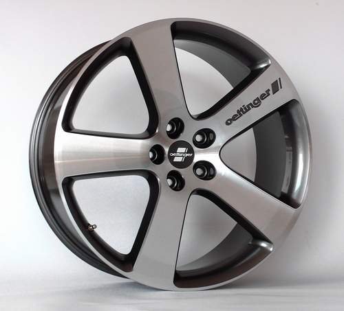

Simon Publicado 30 de Marzo del 2019 Denunciar Publicado 30 de Marzo del 2019 Hola, yo te puedo enseñar 3 modelos de llantas que a mí me gustan mucho para mí D3 pero que también le sentarán muy bien al tuyo. Creo que lo que buscas es la Audi Cantona, 5 brazos, en 8,5x20 ET 45. Usadas pasan de 1000€ Las del S8 o w12 D3, 9 brazos, 9x20 ET46 O las Oettinger RXX, 5 brazos, las hay en 8,5x19 ET35 y también en 20' y 22'. En acabado diamantado o clásico Responder

Simon Publicado 30 de Marzo del 2019 Denunciar Publicado 30 de Marzo del 2019 En 30/3/2019 a las 2:24, migcaba dijo: El problema es que se que los d2 w12 llevan montada 255/35/20 a ET-41 9JX20 en 9 palos ,lo que me indicas estoy casi seguro que a los D3 les vale pero no creo que le valgan a los D2 por eso quiero que nuestros amigos de D2 que llevan 20" me comenten si rozan o no rozan .En los D2 creo de hay la pregunta que una llanta et 46 Tocaria en el interior por la anchura de la llanta + neumatico. La que buscaba en un principio es parecida a la primera que pomes (Cantona) aunque mas se asemeja la que busco a la Oettinger ( Si te soy sincero la que mas mas me gusta es imaginate la oetinger pero como si fuera un alabe y comvada hacia adentro) eso es lo que en un principio buscaba jajajaja. Me gustan todas las que has puesto. Gracias por la opinion y consejo Expand Si algunos montaban 9x20 ET41, unas con la misma anchura y en ET46 te van a valer perfectamente, estamos hablando de 5mm hacia a dentro... Y unas 8,5 con ET35, las Oettinger, te valen perfectamente y no van a rozar. https://www.willtheyfit.com/ Responder
migcaba Publicado 31 de Marzo del 2019 Autor Denunciar Publicado 31 de Marzo del 2019 Gracias Simon esa tabla de conversion es fantástica ,la verdad que ayuda un montón cara a lo que estoy tratando de conseguir (que no toquen las que compre en exterior e interior). Cometi un error la llanta que llevo puse que era 7,5 ×17 y no es 8x17, como tu dices creo que las ET 35 pueden quedar bien aunque como tu me comentas las ET 41 ó ET 46 por lo que veo en las tablas de comparacion pueden quedar perfectas. Haber si alguien que lleve 20" en A8 D2 se lanza a compartir su esperiencia. Gracias de nuevo Simon de gran ayuda tu aportación. Un abrazo Responder
