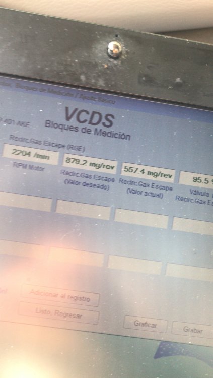

Puffy Publicado 25 de Abril del 2019 Denunciar Publicado 25 de Abril del 2019 Supongo que lo habrás hecho ya, pero... has hecho la prueba del caudalímetro? Simplemente desconectandole date una vuelta a ver si se soluciona. No irá peor y puede que te ayude con la solución. En un A4 2.5 que ya no tengo me volvió loco y solo con esa prueba se encontró la solución Responder
A63.7 Publicado 1 de Mayo del 2019 Autor Denunciar Publicado 1 de Mayo del 2019 Esta mañana he hecho la prueba del caudalimetro y esto es lo que me ha salido. en ningún momento ha subido a 600mg/rev con lo cual el caudalimetro está mal no? ha he realizado en tercera desde 1500 hasta donde ha podido estirar más o menos 3200 Responder
