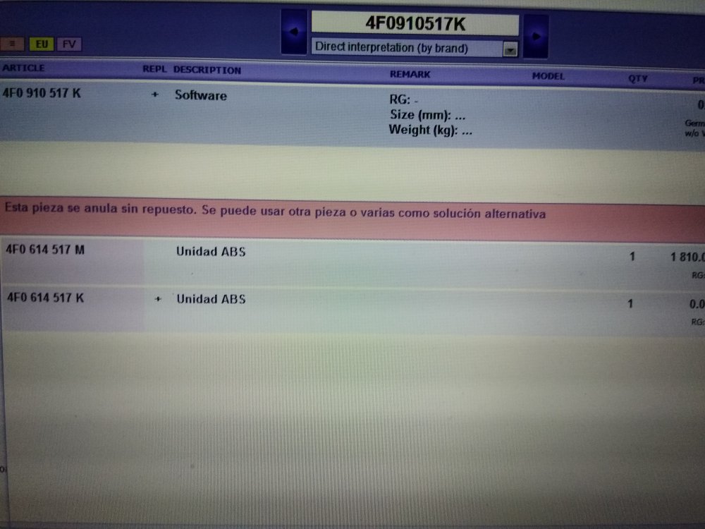

torpedor2000 Publicado 1 de Abril del 2019 Denunciar Publicado 1 de Abril del 2019 La pieza 4F0910517K Es compatible con 4F0614517M y con 4F0614517K Parece una pieza cara.... Que le pasa?? No hay duda de que está averiada?? Que referencia encuentras?? Responder

torpedor2000 Publicado 4 de Abril del 2019 Denunciar Publicado 4 de Abril del 2019 Es lo que dice el Etka, no te puedo decir mucho más..... casi seguro que si vas a un concesionario a pedir presupuesto del arreglo o a preguntar te dirán que como recambio nuevo es la 4F0614517K pero poco más te puedo decir, soy aficionado, no mecánico. no pone en qué fecha se sustituyó la referencia pero es posible que en desguaces sólo encuentres la referencia antigua, o sea la tuya. Aunque si como dices está muy buscada pues es más difícil. Puedes mirar en ebay...... Responder
