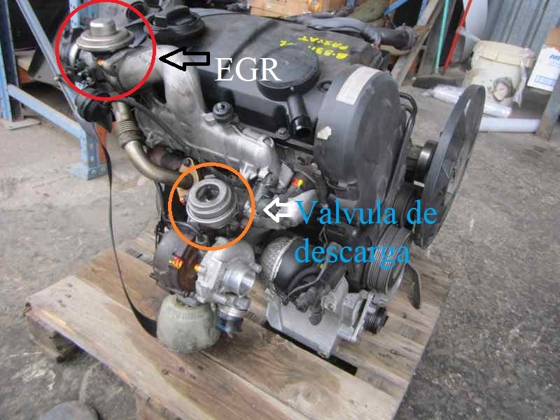

RomuloTDI Publicado 2 de Abril del 2019 Denunciar Publicado 2 de Abril del 2019 A ver si asi te ubcas donde esta cada componente: Responder
Botica Publicado 2 de Abril del 2019 Autor Denunciar Publicado 2 de Abril del 2019 hace 15 minutos, RomuloTDI dijo: A ver si asi te ubcas donde esta cada componente: gracias amigo pero ese motor no es como el mio.... Responder
RomuloTDI Publicado 2 de Abril del 2019 Denunciar Publicado 2 de Abril del 2019 Pero te vale de referencia, las EGR y las valvulas de descarga son iguales para los motores 1.9tdi salvo minimas diferencias. Responder
Botica Publicado 2 de Abril del 2019 Autor Denunciar Publicado 2 de Abril del 2019 hace 39 minutos, RomuloTDI dijo: Pero te vale de referencia, las EGR y las valvulas de descarga son iguales para los motores 1.9tdi salvo minimas diferencias. Ok perfecto y sabes si hay alguna forma de comprobar su funcionamiento puenteando los tubos o alguna forma similar? Responder
