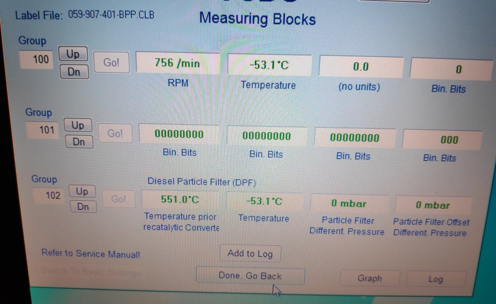

guille21es Publicado 3 de Abril del 2019 Denunciar Publicado 3 de Abril del 2019 Buenas tardes...otra vez por aquí...pero en esta ocasión he cabiado el A4 B6 por un A6 del 2006, concretamente el 2.7 Tdi de 180Cv. El coche va muy bien pero como soy culo inquieto y debido a que no conozco el coche que mejor entretenimiento que investigarlo un poco a fondo. Me dio por mirar los números PR del equipamiento del coche y me lleve la sorpresa (7GN) que se corresponde con el Dpf. Pero cuando me interese por el famoso filtro de particulas...evidentemente queria ver en que estado se encontraba por si tenía que realizar una regeneración forzada. . Cuando entré en los canales del dpf me encontré con esos valores.... Como podeis observar esta al ralentin. Se encontraba a temperatura de funcionamiento. 1) No hay presión diferencial ( canal 102) y la temperatura es siempre fija...por un lado 551 y el otro sensor -53.1. La temperatura la he mirado incluso en frío. 2) En el canal 101 deberia ver el estado del filtro....todo a 0!!!! No se....que opinais????? Responder
Carlisu84 Publicado 7 de Abril del 2019 Denunciar Publicado 7 de Abril del 2019 La verdad que no te sabría decir. Es posible que el coche no tenga esos canales de medición y marque valores máximos. El.101 esos ceros si pones el ratón encima te dice si hay algún error y de qué tipo S2 Responder
Manji Publicado 7 de Abril del 2019 Denunciar Publicado 7 de Abril del 2019 Igual lo tiene desmontado, "vaciado", vamos. Cuando el DPF me falló, el coche te avisa de que hay diferencia de presión entre la entrada y la salida del filtro (por obstrucción). En mi caso tuve suerte, y era el sensor de presión de entrada lo que fallaba, y el filtro estaba bien. Pero que marque 0 en ambos no es normal. Responder
juliaars2000 Publicado 7 de Abril del 2019 Denunciar Publicado 7 de Abril del 2019 uy uy uy uy.... anulado el DPF ? Responder
ximo@6 Publicado 8 de Abril del 2019 Denunciar Publicado 8 de Abril del 2019 2006 dpf, llevas seguro??' el mio de 2007 no lleva, era una opción, y en 2006 lo mismo ni existía Responder
Manji Publicado 9 de Abril del 2019 Denunciar Publicado 9 de Abril del 2019 El mío es de junio de 2006 y lleva DPF. Responder
dmolitio Publicado 9 de Abril del 2019 Denunciar Publicado 9 de Abril del 2019 Yo en el mio lo veo en el canal 104 año 2010 Responder
Tuono Publicado 9 de Abril del 2019 Denunciar Publicado 9 de Abril del 2019 hace 4 horas, Manji dijo: El mío es de junio de 2006 y lleva DPF. Y el mío de julio de 2006 (MY2007-Motor ASB), y lleva "preparación para DPF" (pero afortunadamente no escogieron la opción. Soy calamar en toda regla, jeje) Responder
