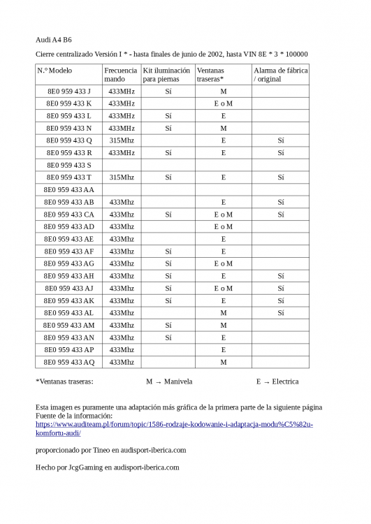

Tineo Publicado 4 de Abril del 2019 Denunciar Publicado 4 de Abril del 2019 pasale el traductor de Chrome: https://www.auditeam.pl/forum/topic/1586-rodzaje-kodowanie-i-adaptacja-modułu-komfortu-audi/ creo que te valen: R AC AH AJ AK AL (sin luces en pies) AR y posteriores no te valen. Responder
JcgGaming Publicado 4 de Abril del 2019 Autor Denunciar Publicado 4 de Abril del 2019 hace 1 hora, Tineo dijo: pasale el traductor de Chrome: https://www.auditeam.pl/forum/topic/1586-rodzaje-kodowanie-i-adaptacja-modułu-komfortu-audi/ creo que te valen: R AC AH AJ AK AL (sin luces en pies) AR y posteriores no te valen. Muchísimas gracias Responder
JcgGaming Publicado 4 de Abril del 2019 Autor Denunciar Publicado 4 de Abril del 2019 (editado) Ahora una pequeña duda, puedo publicarlo aquí traducido sin que me baneen? Para quien venga lo tenga todavía más facil Editado 4 de Abril del 2019 por JcgGaming Responder
JcgGaming Publicado 4 de Abril del 2019 Autor Denunciar Publicado 4 de Abril del 2019 (editado) Dejo aquí una pequeña tabla tanto en pdf como en png de la primera versión del módulo de confort, si no está permitido lo quito, pero lo mismo esto puede ayudar a alguien Tabla modulo confort A4 B6.pdf Editado 4 de Abril del 2019 por JcgGaming Responder
