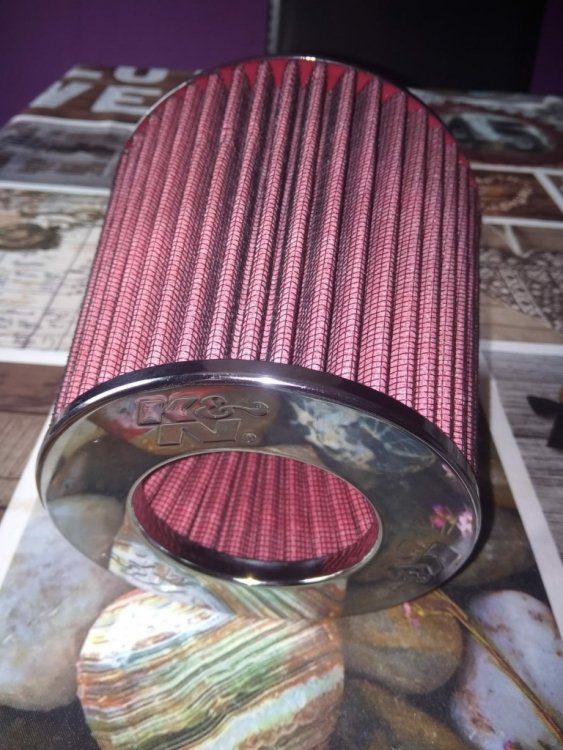

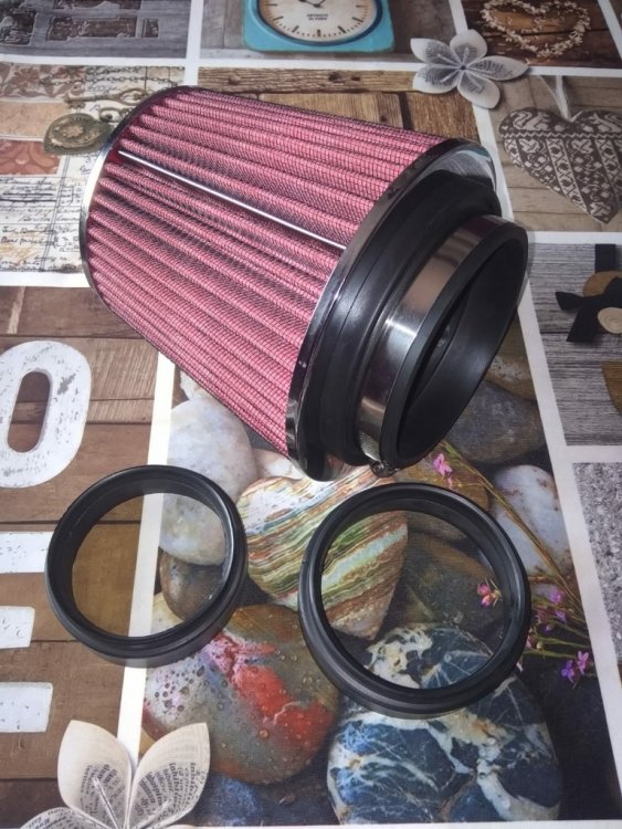

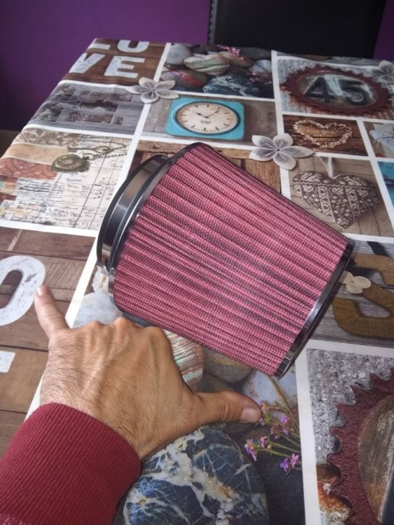

jumarsy Publicado 18 de Abril del 2019 Autor Denunciar Publicado 18 de Abril del 2019 Bueno....ya llego. Lo instalo y os comento sensaciones y sonido. Parece que no pero es bien grandote. Responder

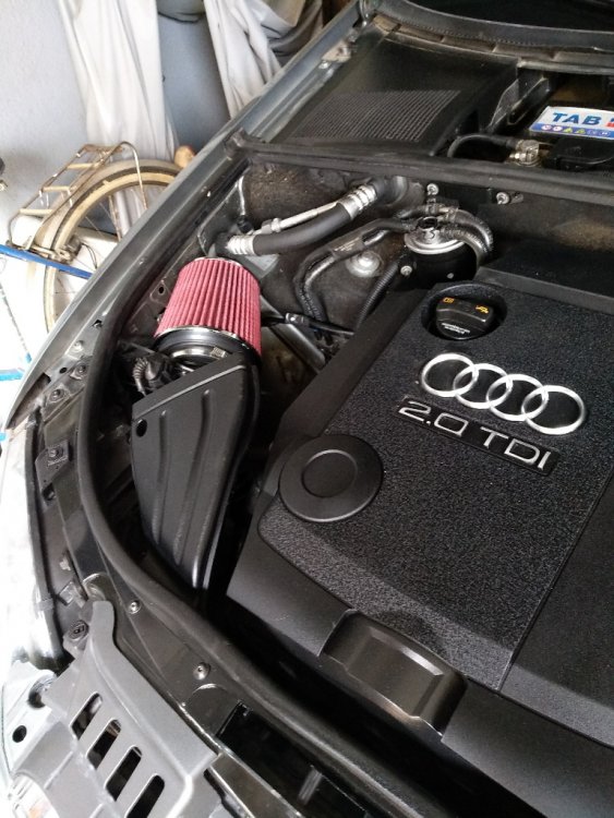

jumarsy Publicado 18 de Abril del 2019 Autor Denunciar Publicado 18 de Abril del 2019 (editado) Saludos de nuevo. Ya esta colocado. Decir k el sitio que queda es grande pero el filtro tambien. No me gustaba como iba a quedar por el calor del vano motor asi k le deje la entrada de aire mas fresquita del interior. No obstante,asi no va a kedar. Con aluminio le hare una caja para mayor caudal de aire frio y que quede asi mas aislado. Cuando tenga la caja a lo mejor hago una especie de aire forzado con la entrada original y con otro tubo que llevare desde el antiniebla. Comentaros tambien que el sonido a mejorado...no se escucha tanto el traca traca y suena mas la descarga del turbo. Editado 18 de Abril del 2019 por jumarsy Responder
jumarsy Publicado 30 de Abril del 2019 Autor Denunciar Publicado 30 de Abril del 2019 Saludos de nuevo. Ahora puedo hablar con propiedad sobre el filtro K&N. Decir que suena muy bien y que se nota que en medios y altos sube mejor de vueltas (respira mejor)....pero..... para mi coche que no tiene nada de bajos y circulando por ciudad...no mejora al de serie. En otro modelo con otro motor teniendo algo de bajos iria muy bien eso si...si se aisla un poco el filtro mejor. Gracias y espero que sirva a otros compañeros Responder
