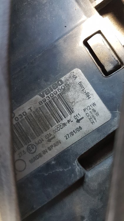

audi393 Publicado 7 de Abril del 2019 Denunciar Publicado 7 de Abril del 2019 Buenos días señores. Hace un tiempo compré un a4 avant sline1.8t '04 y tengo un problema con los faros. Tengo humedad y no veo una m.. ( tampoco veia mucho sin humedad) y mirando la ref q viene en el faro 8E0941030T y entrando en páginas me pone q es bixenon creyendo q era xenon. Q diferencia hay entre uno y otro? Como los distingo? Veo q unos faros tienen la bombilla una debajo de la otra y otros al lado como es el mío ( cruce y posición). Me podéis decir la ref q tiene y donde conseguirlo por q hay varias y ya estoy hecho un lío. Gracias de antemano Responder

Carlisu84 Publicado 8 de Abril del 2019 Denunciar Publicado 8 de Abril del 2019 hace 23 horas, audi393 dijo: Como los distingo? Muy facil. tienes dos maneras visuales para hacerlo. La primera en la propia tulipa pondra H7 / D1S que es el tipo de bombilla que lleva. La segunda quitando la tapa y observando la bombilla que lleva si es halogena o si tiene una "cajita" metalica al final. H7 D1S Responder
audi393 Publicado 8 de Abril del 2019 Autor Denunciar Publicado 8 de Abril del 2019 hace 1 hora, Carlisu84 dijo: Muy facil. tienes dos maneras visuales para hacerlo. La primera en la propia tulipa pondra H7 / D1S que es el tipo de bombilla que lleva. La segunda quitando la tapa y observando la bombilla que lleva si es halogena o si tiene una "cajita" metalica al final. H7 D1S Responder
Carlisu84 Publicado 8 de Abril del 2019 Denunciar Publicado 8 de Abril del 2019 Pues llevas xenon y por algún motivo los faros te los cambiaron en algún momento del 2006 en adelante. Responder
Tineo Publicado 8 de Abril del 2019 Denunciar Publicado 8 de Abril del 2019 Esa referencia es de bixenon, Se aprecia exteriormente porque la lente del proyector bixenon es de 3" y el de xenon normal es de 2.5". La halógena h7 de largas la tienen todos los faros Responder
audi393 Publicado 8 de Abril del 2019 Autor Denunciar Publicado 8 de Abril del 2019 No sabía q se pudiese poner uno u otro. Por cierto sabéis la ref. Del faro xenon para mi modelo o puedo poner el q quiera. Y gracias chicos Responder
