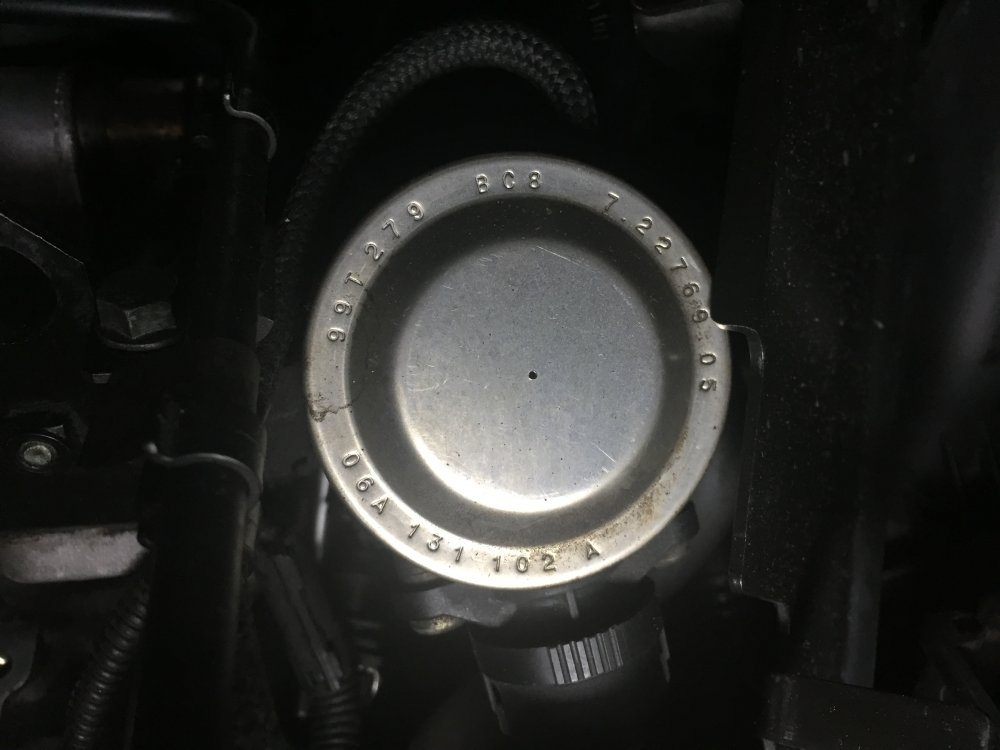

Hola, me gustaría saber que función tiene  la valvula combi o también llamado valvula de sistema bomba de aire complementario.
adjunto una foto esta valvula en mi tt mk1 APX
Espero que alguien pueda orientarme. Gracias de antemano.
Si no recuerdo mal era un tema de emisiones, introduce aire en el escape con el catalizador frio para mejorar lsu función si la memoria no me falla.

En 7/4/2019 a las 23:11, Tolo dijo:
Hola Tolo, efectivamente es como tu indicas.  Gracias por compartir tus conocimientos. Si me permites amplio un poco la información (extraido de un foro de TT de UK):
El N112 es el interruptor de encendido / apagado para la válvula combinada. Durante un arranque en frío, la ECU activa el N112 que a su vez proporciona una señal de vacío a la válvula combinada. La válvula combinada se abre y deja que el aire entre en el escape como se suministra desde la bomba SAI. Si sigue de cerca la línea del N112, verá que está conectada al recipiente de vacío.
