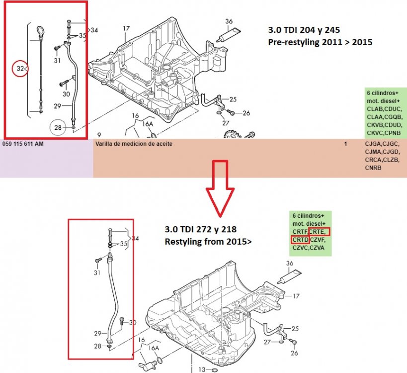

Trivium88 Publicado 8 de Abril del 2019 Denunciar Publicado 8 de Abril del 2019 (editado) Muy buenas, Quiero hacerme con una varilla de aceite para mi 3.0 TDI código motor "CRTD" de 272 cv de serie, y me preguntaba si alguien del foro se ha animado a comprar alguna varilla de 3.0 TDI con códigos y potencias inferiores (pre-restyling), y la ha instalado en un 3.0 TDI restyling. Por ejemplo le he leído al compañero @sergar en otro hilo que para su 3.0 TDI 245 cv código motor "CKVB" (intuyo) le servía perfectamente la referencia 059115611AM. Sin embargo mirando el desglose, veo que el tubo en el que va a ir alojada la varilla hace distintas curvas en comparación con los CRTD/CRTE restyling, y desconozco si también la largura del tubo que aloja la varilla difiere. Adjunto foto comparativa: Si alguien me lo puede confirmar quedaría muy agradecido. Saludos! Editado 8 de Abril del 2019 por Trivium88 Responder

Trivium88 Publicado 9 de Abril del 2019 Autor Denunciar Publicado 9 de Abril del 2019 hace 18 horas, sergar dijo: El mio es CDUC. Si vas a la web que yo puse de compra te sale por año/modelo la que necesitas. Parece una tonteria pero si compras la que no te corresponde la medicion ya no es precisa. A tu pregunta, desconozco cual es tu referencia, cuando tenga un tarillo miro en la tienda ebay donde la pillé yo a ver si aclara la cosa de la referencia. Jejeje, tenía varias posibilidades y fallé, no obstante CDUC también aparece en el recuadro verde y al igual que CKVB, es de 245cvs. Bueno, al tema. Con la web que pusiste, te refieres al enlace de Ebay? Realmente la referencia 059115611AM es para Audi Q7 (algunos la llevaron de serie) que lleva tu código motor (y algún otro), de los de pre-restyling. Por lo demás, si te refieres a los desplegables de arriba del anuncio de Ebay en los que puedes poner Marca, modelo, año, y tipo de motor, olvídate. Esas son opciones que te proporciona Ebay cuando vendes artículos para automoción pero "no van a misa". Digamos que son un poco orientativos para el que compra, pero nada más. No hay que fiarse al 100%, no obstamte, para el 272 cv's me dice que NO ES COMPATIBLE. Efectivamente parece una tontería pero es importante comprarla bien porque ya ves que en el gráfico del despiece se ve claramente como el tubo en donde se inserta la varilla tiene formas diferentes, y a saber si también varía su longitud. Como bien dices, milímetro arriba o abajo puede arruinar la medición y no serviría de nada la varillita de marras. Pues nada, de momento me mantendré a la espera a ver si algún valiente la compró antes que yo, y nosfacilita la referencia exacta (yo manejo varias refs. pero no me atrevo a comprar ninguna todavía). Gracias y un saludo Responder

Trivium88 Publicado 13 de Julio del 2019 Autor Denunciar Publicado 13 de Julio del 2019 hace 23 horas, bluesbrother dijo: Código motor CDUD. 245cv stronic Gracias Bluesbrother. Motor "antiguo" pre-restyling. No me sirve para el ejemplo. A tí junto con Sergar os debería servir y medir perfectamente ya que está diseñada para esos códigos motor (ver foto 1, y el número 32). Entiendo que tomas como medida válida la del sensor del cárter que muestra el MMI, verdad? Saludos Responder
sergar Publicado 13 de Julio del 2019 Denunciar Publicado 13 de Julio del 2019 (editado) hace 4 horas, Trivium88 dijo: Gracias Bluesbrother. Motor "antiguo" pre-restyling. No me sirve para el ejemplo. A tí junto con Sergar os debería servir y medir perfectamente ya que está diseñada para esos códigos motor (ver foto 1, y el número 32). Entiendo que tomas como medida válida la del sensor del cárter que muestra el MMI, verdad? Saludos El tema es saber si lo que marca bien es la varilla o el mmi..porque ya te digo que a mi marcandome un tramo bajo el aceite en el mmi me voy a la varilla y marca por encima del máximo...ahora a saber que es lo correcto... Pronto me toca cambiar el aceite ¿cuantos litros lleva? me parece haber leído que unos 6 litros, si se exactamente lo que tiene que llevar ahí si puedo hacer la prueba, ponerle los 6 litros y algo que debe llevar y ver como se queda en el mmi y en varilla y así saber cual es el que marca desfase. Editado 13 de Julio del 2019 por sergar Responder
