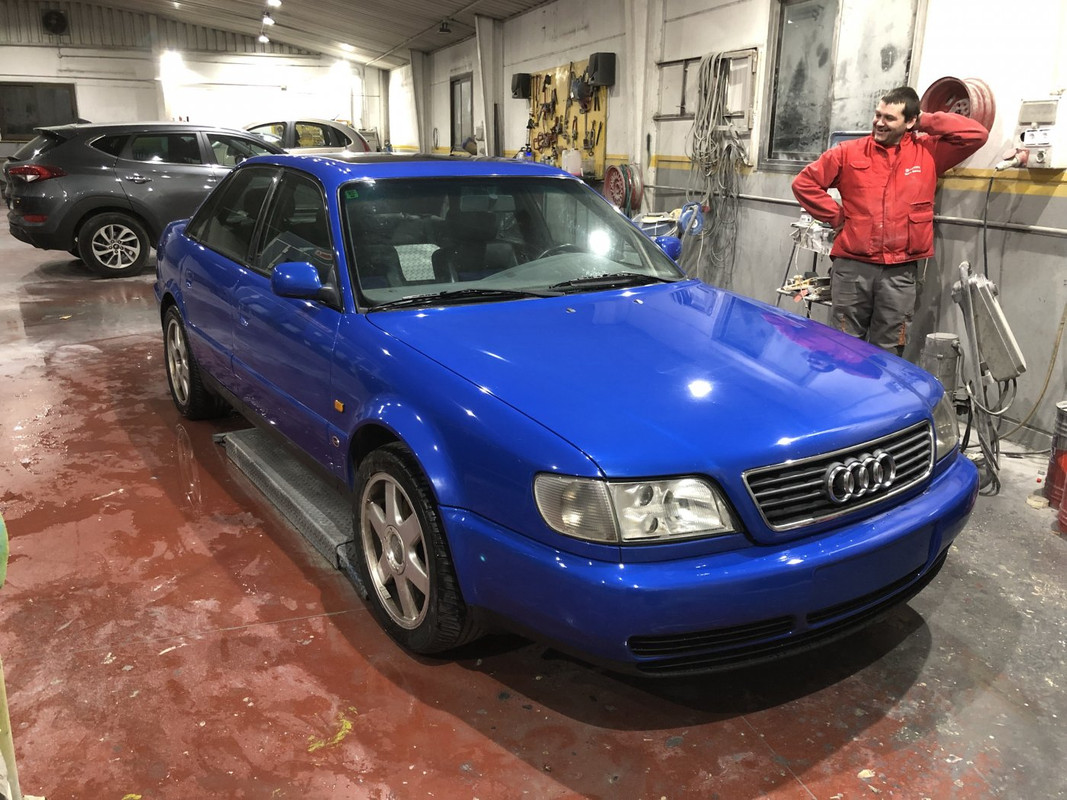

Trás semanas de tirar, consiguió quitarle el golpe en su plenitud y pasó a pintar, arregló también un pequeño desperfecto del capó y el parachoques delantero.

Aquí temenos al artista bien satisfecho tras el trabajo

Finalmente saliendo del taller en grua a otro taller para la mecanica. Para la mecanica lo llevé a TargaKlassik, que es un taller especialista en Porsche donde llevo otros coches y consiguió arrancarlo y ver que todo iba correctamente para empezar a circular. Las ruedas estaban cuadradas asique lo primero que hice fue cambiarlas poniendole unas Michelin Pilot.
Posteriormente pasé la ITV, y cambié lo siguiente, Bobinas Boch, bujias BeruUltra, amortiguadores Blistein, filtros, de hecho el de la gasonila lo cambié varias veces porque tenía la gasoline de 10 años, aceite, aforador del deposito de la gasoline, batería Varta, y muchas cositas como espejo retrovisor, los pilotos traseros de los lados y el piloto tresero central que curiosamente lo tuve que comprar en Lituania, y empezar a hablar lituano.
