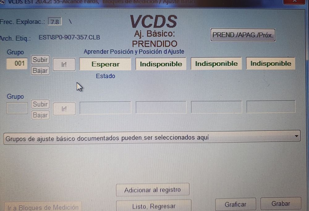

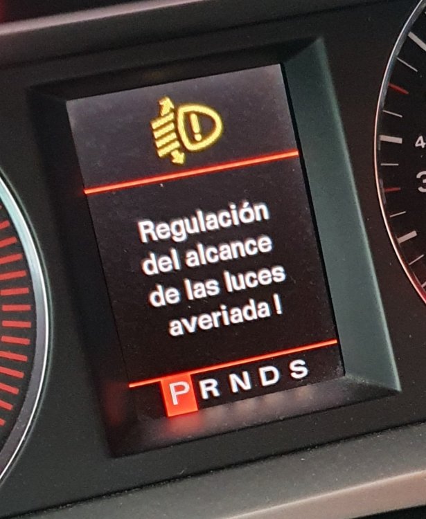

Pumukielgrande Publicado 2 de Julio del 2021 Denunciar Publicado 2 de Julio del 2021 Bueno, pues como ayer en la itv me echaron atrás por ambos faros muy altos, me puse a mirar por el foro y encontré este hilo. He seguido los pasos para bajarlos y con el derecho lo he conseguido, pero el del piloto no se ha movido ni un ápice. El hueco para meter la llave allen del 6 están en mal estado, pero con un destornillador plano he podido moverlo, pero en el del piloto no ha habido manera. De los 2 tornillos para la regulación el de la altura es el que está más abajo, y girando en sentido horario ha bajado la luz. He seguido los pasos comentados para usar el vagcom pero no me ha salido lo que comentaba @herodes, a ver si me puede echar una mano. Miedo me da que se haya fastidiado el faro, espero no tener que desmontar paragolpes para sacar el faro y ver que le pasa. El el FIS me ha salido "Regulación del alcance de las luces averiado", pero al desconectar el vagcom se ha quitado y no ha vuelto a aparecer. Lo malo que tampoco me ha puesto en ningun momento "Ajustar faros" se ha quedado en "Espera". Os dejo imágenes por si alguno me sabe echar una mano Responder
Pumukielgrande Publicado 3 de Julio del 2021 Denunciar Publicado 3 de Julio del 2021 Pues me ha vuelto a salir el aviso y no se va, me da que o se han roto los motores o el cableado del que varios habláis que se haya fastidiado y por eso no se desbloquee y por ello no me deja regularlo. Cualquier ayuda o idea es bienvenida Responder
Harigami Publicado 3 de Julio del 2021 Denunciar Publicado 3 de Julio del 2021 Tienes que hacer un ajuste basico de la altura de los xenon, pero para ello lo suyo seria que los regularas a la misma altura antes de nada. Estate tranquilo que no has roto nada. A malas te los resetean en el concesionario. A mi me pasó eso al regularlos a mano y no fui capaz de hacer el ajuste con el vagcom 12.12. Para el a4 b8 facelift implantaron ls función en el vagcom unas versiones despues, ya que no se ajustaba en el modulo 55 (el mio no tenia). Responder
Pumukielgrande Publicado 3 de Julio del 2021 Denunciar Publicado 3 de Julio del 2021 Gracias @Harigami , cual es el ajuste básico que tengo que hacer? Con el vagcom me metí en el módulo 55 e hice lo que decían en un hilo para desbloquear los motores y así poder bajarlos a mano con el tornillo, pero igual que el del copiloto fue sencillisimo con el del piloto no hubo manera. Si me puedes ilustrar sobre lo que hay que hacer te lo agradecería mucho, que estoy sin tiempo para poder desmontar y además con la contraria a punto de dar a luz y no quiero arriesgarme a que tengamos que salir de casa corriendo y esté el morro desmontado, y moverme con la falta grave en la ITV tampoco me hace gracia por si pasa algo. Responder
Pumukielgrande Publicado 3 de Julio del 2021 Denunciar Publicado 3 de Julio del 2021 Gracias de nuevo. Ese es el procedimiento que seguí, pero no me cambió de "Espera" a "Ajuste faros". Intentaré hacerlo de nuevo con el ordenador Responder
Pumukielgrande Publicado 4 de Julio del 2021 Denunciar Publicado 4 de Julio del 2021 He conseguido quitar el fallo y parece que esta vez ha quedado borrado, creo que ha sido porque no había apretado al botón de ON/OFF/NEXT que en el mio como es en español pone PREND/APAG/Próx , dejo captura por si alguno es tan torpe como yo y no se había fijado. El del copiloto lo he vuelto a poner a la altura que tenía antes, y el coche ha hecho un barrido moviendo ambos faros, con lo que está claro que los motores funcionan. Lo que necesito saber es como indicarle al coche que baje ambos faros y los deje fijados más bajos que actualmente. A ver si leyendo otros hilos que tengo buscados encuentro como hacerlo, porque supongo que se podrá darle esa orden. En el peor de los casos supongo que con llevarlo al taller ellos con el ordenador sabrán hacerlo, ya que a mano el del piloto no se mueve, aunque prefiero aprender a hacerlo por mi cuenta. Si alguien lo sabe le agradecería la ayuda, y si lo encuentro en otro hilo lo dejaré por aquí escrito también Responder
