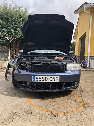

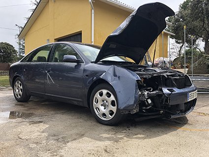

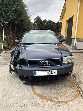

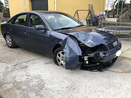

Oscarjimenez Publicado 9 de Abril del 2019 Denunciar Publicado 9 de Abril del 2019 Buenos días amigos, no sé si mi andadura por aquí está llegando a su fin o... El Jueves pasado volviendo de trabajar de madrugada casi ya en casa me dormí y salí un poco de la carretera con la fatalidad de llevarme una de las 2 patas que sujetaban una señal de tráfico anclada al suelo con hormigón. Al sentir el impacto, que por cierto apenas me enteré ni saltaron los airbags, es un tanque este cochazo!!!, a lo que iba, al sentir el impacto giré para meterme en la calzada pero el daño ya estaba hecho, la rueda no se reventó, se reventó después de camino a casa porque estaba a casi 1 km, y se reventó por el roce con hierros. No sé cómo valorar si poder arreglarlo, si merecerá la pena o después será un chorreo de dinero con fallidos hasta que quede OK. El motor, radiador etc está bien, aparentemente es ese bote que se ve que creo es del Aire Acondicionado y el Filtro del Aire, no recuerdo si algo más había ahí, y de la estructura el travesaño doblado que se clavó en la cubierta y el lateral que sujeta la aleta, además faro, aleta, capó, parachoques..., y eso pensando que el chasis no necesite bancada. Porque el motor aunque al dar el contacto no oigo ese sonido de bomba de inyección pero arranca bien y el nivel de aceite y refrigerante está OK. Hace 10.000 kms o menos le cambié la distribución y mantenimiento de la caja de cambios Multitronic. Y para detalle tiene 340.000 kms aunque iba como la seda, con sus asientos beige claritos preciosos, equipo de música original Bosé que ningún coche he oido igual, etc etc, una joya que encontré hace 5 años y flechazo a primera vista. Sentimentalmente me ha llenado mucho, pero ahora toca pensar en frío y ya que los € ha nadie le sobran... decidir qué hacer y cómo. Hoy me va a valorar un amigo mecánico la reparación los cost con piezas de desguace, valorando también los vicios ocultos como secuelas que después puedan salir, y si el chasis pueda o pueda estar tocado y suma y sigue, y también os animo a ayudarme en ese sentido con vuestra experiencia. Y por otra que ahí también entráis vosotros valorar y además orientarme en el caso que no merezca la pena reparar por lo dicho pues qué hacer para sacar el mayor partido de él sin que sea venderlo pieza a pieza con el consiguiente mareo de desmontar cosita a cosita, el tiempo, si tal cual se pudiese vender y cómo, o quizás esté equivocado y sea mejor de tal o cual forma o... Todo consejo bienvenido y muchas gracias. Decir que he valorado comprar de desguace otro y..., pero no Cuando todo esto acabe comprarme otro igual será difícil porque nunca voy a encontrar en el buen estado que tenía el mío otro igual y a estas alturas ya con muchos kms también que no sabes cómo están hechos etc, así que pensaré en la siguiente caja aunque no me llena como esta redondilla nuestra. Muchas gracias y os iré contando Responder

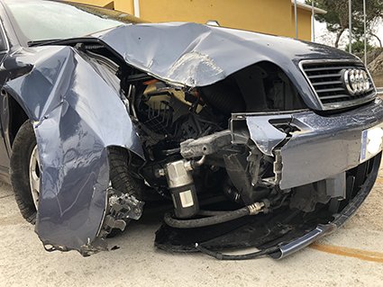

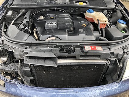

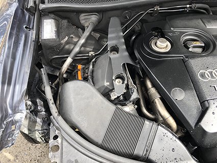

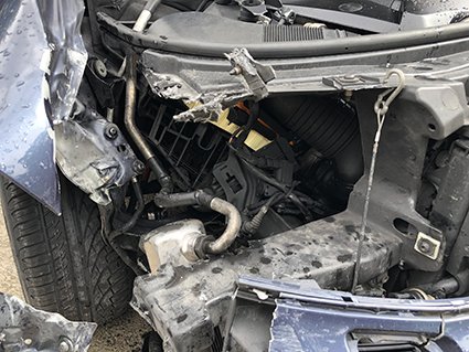

juanitoa6 Publicado 9 de Abril del 2019 Denunciar Publicado 9 de Abril del 2019 (editado) Buenas en primer lugar siento mucho lo sucedido, es un coche muy bonito y parece muy cuidado. Que mala pata Por otro lado y introduciendome en el tema, yo sinceramente preferiria venderlo entero, lo de las piezas es un coñazo brutal y solo apto para gente con tiempo de sobre y7u ociosos de la vida. Por otro lado sinceramente con esas fotos, no alcanzo a ver mucho el daño, podrias ponerlas mas cerca y/o abrir el capot para ver que se ha roto exactamente?? Por que si es faro, chapa y pintura y como mucho rotulas o algo de las ruedas igual tampcoo es tanto. Creo que es mas importante comprobar si se ha doblado el hierro del chasis horizontal. Saludos esperamos más fotos de cerca! Editado 9 de Abril del 2019 por juanitoa6 Responder

juanitoa6 Publicado 9 de Abril del 2019 Denunciar Publicado 9 de Abril del 2019 (editado) En primer Lugar yo no soy quien para decir lo que debes o no hacer. En segundo lugar no se como anda el precio de mercado ni los desguaces ni lo que podrian darte por el coche como está, lo siento. Ahora si me dices si yo estuviera en tu situación lo que haría: Dependiendo de mi situación economica y/o si tengo un taller de confianza. EL golpe parece poca cosa, no creo que le haya afectado a la aerodinamica y/o seguridad. Yo si tuviera la distribucion recien echa, el A/C me funciona bien y el airbag no Saltó en esta situación.... Despues de tanto royo fijate que no se que haría, estaria al 50% entre quitarmelo y pillar otro con menos Km o reparar la unidad. En caso de reparar la unidad haría lo siguiente: Lo obvio que se haya roto, comprobaria fugas del radiador etc... Comprobaria los ventiladores y repararía chapa y pintura. Y por supuesto sustituiria los sensores de Airbag y/o sustituiria todos los aribags. En mi opiniom gastandose unos 2000 pavos te debe de sobrar para estas cosas y ya lo quitaría cuando tocara de nuevo la Distribución ó no... depende de como se porte en ese intervalo. 340.000 Km no son nada para estos petroleros. De quitarmelo lo venderia conforme está y lgicamente lo daría de baja ya que sin ITV va a ser ilegal tenerlo por ahí pululando. Editado 9 de Abril del 2019 por juanitoa6 Responder

Marcote Publicado 9 de Abril del 2019 Denunciar Publicado 9 de Abril del 2019 El chasis lo tienes tocado y la bancada no es barata el resto de piezas como te dicen por ahí en desguace las encuentras baratas por aquí hay bastantes te puedo ayudar en lo que necesites.yo en tú lugar seguro que lo arreglaria está muy bueno y lo tienes a tu mano. Qué a saber que te encuentras por ahí lo siento mucho de verdad un saludo Responder
Oscarjimenez Publicado 9 de Abril del 2019 Autor Denunciar Publicado 9 de Abril del 2019 Gracias a todos por vuestras opiniones, mañana me valorarán el arreglo con piezas de desguace un taller de confianza, porque no tengo tiempo para tanto trabajo. Porque bancada tiene, así a ojo al poner la rueda de repuesto he visto que queda unos cms más retrasada, y no sé por cuantos € rondará eso y con que garantías para que quede perfecto. mi gran miedo no es la vida del motor porque u compañero tiene este motor en un Passat con 700.000 kms, mi miedo con 340.000 es el cambio Multitronic que aunque va perfecto creo que pocos han llegado a tantos kms, y ... es difícil..., porque además necesito coche. Gracias y os voy contando Responder

MOW84 Publicado 10 de Abril del 2019 Denunciar Publicado 10 de Abril del 2019 No se ve con claridad como está la puntera del chasis, yo comenzaría por valorar en caso de reparar si vale la pena rectificar la puntera......después verificar el estado de la bomba de dirección que creo ver colgando y es un dinero.....por el resto no habiendo tocado motor, parece que ni haya desplazado la rueda con su palier y demás......el resto son plásticos más aleta y paragolpes, las partes más económicas de la reparación......si la puntera no está tocada y de no haber saltado los airbags, yo pensaría en reparar...... Responder
coronar32 Publicado 10 de Abril del 2019 Denunciar Publicado 10 de Abril del 2019 Buenas compañero. Siento muchisimo lo que te ha sucedido. Lo mejor es que no tienes que contar daños personales. Voy a intentar darte algo de luz si te parece bien mi opinión. Trabajo en un desguace y te puedo orientar en ese sentido. 1- Por lo poco que puedo ver en las fotos me dá la sensación que es mas vistoso de lo que es en realidad. Si que es verdad que me dá la sensación de que el travesaño superior que soporta la aleta lo tienes doblado y eso si ya tiene mas mano de obra. Pero por lo demás es mas estetico que otra cosa. Paragolpes, capo aleta, faro y panel....poca cosa en realidad. No sé si los airbag los tienes saltados, creo que no y creo que también has comentado que pudiste seguir andando con lo que supongo que hay que descartar roturas de radiadores etc. Si estoy en lo cierto, te puedo asegurar que las piezas de tu coche son muy muy baratas. Yo precisamente en mi desguace no tengo ahora mismo pero cuando tengas el listado si quieres me pasas un privado y te puedo orientar de que te podría costar todo aproximadamente. 2- Respecto a cuanto infertiría en el pues es complicado. Yo valoro mucho que es un muy buen coche, que aparentemente lo tienes bien cuidado, con todas las revisiones al dia.....yo invertiría una cosa lógica evidentemente. Pero para ser sincero, si que intentaria por todos los medios apañarlo. Pero claro, esto te lo estoy diciendo yo pensando en si fuese mi coche que se como está. 3- En un desguace por este coche te van a pagar poco o muy poco. En mi desguace directamente no te pagarían nada. 4- No te recomiendo vender piezas sueltas. Primero porque es un coñazo, tienes que tener mucho tiempo y paciencia y tienes que saber bastante de piezas, de lo contrario te van a poner la cabeza como un bombo. Ten en cuenta que es un coche antiguo con lo que la demanda de piezas de este coche no es muy alta. Esto quiere decir que va a pasar mucho mucho tiempo para que le saques rédito y te supondrá tener bastante espacio para guardar el coche. Si lo haces, debes de tener en cuenta que simplemente si al coche le faltan piezas, al menos en mi desguace cobran por recoger el coche y tramitar la baja y si resulta que al coche le faltan ruedas o no puede sencillamente rodar, la grua te va a crujir de lo lindo por llevarselo con lo que el beneficio vuelve a bajar. Y por ultimo y seguramente mas importante. Vender por piezas un coche siendo particular es totalmente ilegal. Si se diese la casualidad de que alguien te denunciase por tal motivo te puede caer un puro entre otras cosas porque no eres un centro autorizado. Medioambiente se te puede caer encima por no poder demostrar que has hecho con todos los componentes contaminantes del vehiculo que dicho sea de paso te tienes que preguntar tu mismo. Aceite, anticongelantes, liquido de frenos, gas de a/a....son productos muy muy contaminantes como para que te plantees tirarlo por la alcantarilla. Responder
