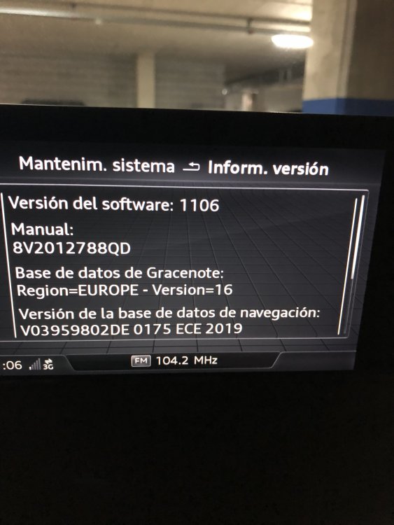

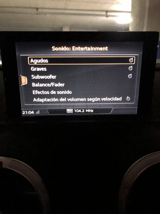

IN audi TO Publicado 12 de Abril del 2019 Denunciar Publicado 12 de Abril del 2019 Buenas, leyendo foros guiris y mi afán de aprender he visto que en algunas versiones de MMI con equipo B&O no aparece el control de subwoofer, esto no pasaba en los pre que si que lo tienen Por lo que he averiguado el sub está habilitado con versiones superiores a la 0875 , los que llevamos inferiores no está habilitado, la semana que viene voy al Conce a que lo revisen Si tenéis esta equipación poner foto de versión de software y de la pantalla de control de sonido Responder

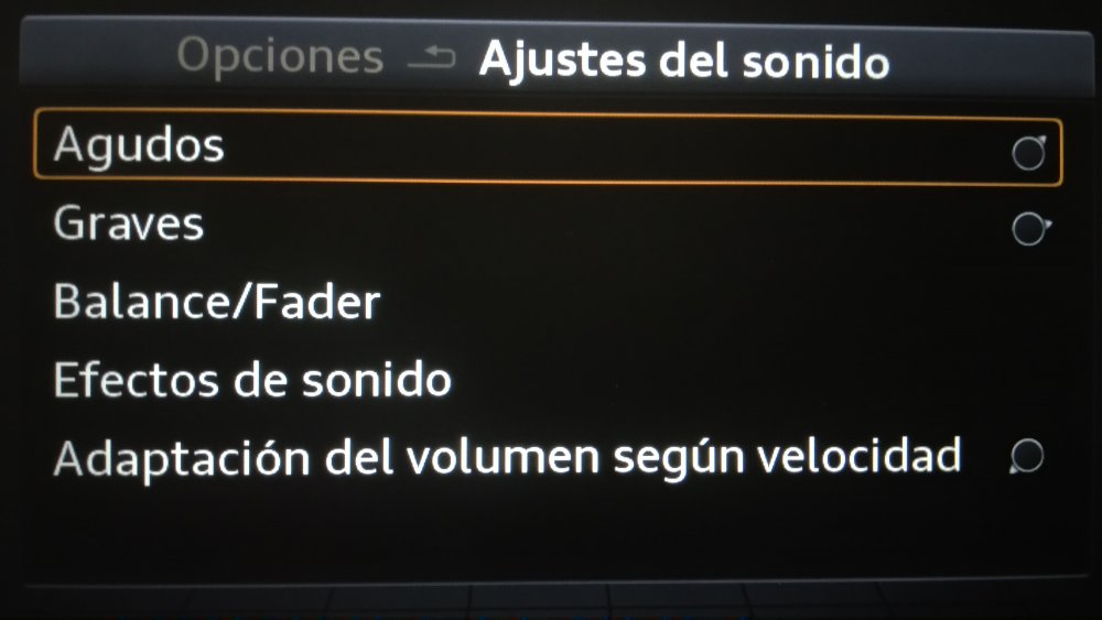

IN audi TO Publicado 12 de Abril del 2019 Autor Denunciar Publicado 12 de Abril del 2019 Sistema : Navi básico con B&O Software : 191 Control subwoofer : no Fotos Responder
Rafa7 Publicado 12 de Abril del 2019 Denunciar Publicado 12 de Abril del 2019 Sistema: MMI plus touch con B&O Software: 1106 Control subwoofer: si Fotos: Responder

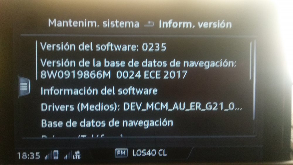

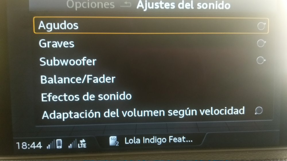

Fonexn Publicado 19 de Julio del 2019 Denunciar Publicado 19 de Julio del 2019 Buenas, Acabo de pasar por el concesionario y me han actualizado firmware a 0235 y ya tengo regulación de sub en los ajustes, de hecho creo que en general el sonido ha mejorado bastante. También me han arreglado el tema de reseteo aleatorio de ajustes de sonido cuando el coche estaba estacionado durante X tiempo. Responder
IN audi TO Publicado 20 de Julio del 2019 Autor Denunciar Publicado 20 de Julio del 2019 hace 16 horas, Fonexn dijo: Buenas, Acabo de pasar por el concesionario y me han actualizado firmware a 0235 y ya tengo regulación de sub en los ajustes, de hecho creo que en general el sonido ha mejorado bastante. También me han arreglado el tema de reseteo aleatorio de ajustes de sonido cuando el coche estaba estacionado durante X tiempo. Me alegro, yo también he notado un sonido mucho más bonito y limpio, creo que antes al no tener la regulación del sub se juntaban las frecuencias Responder
