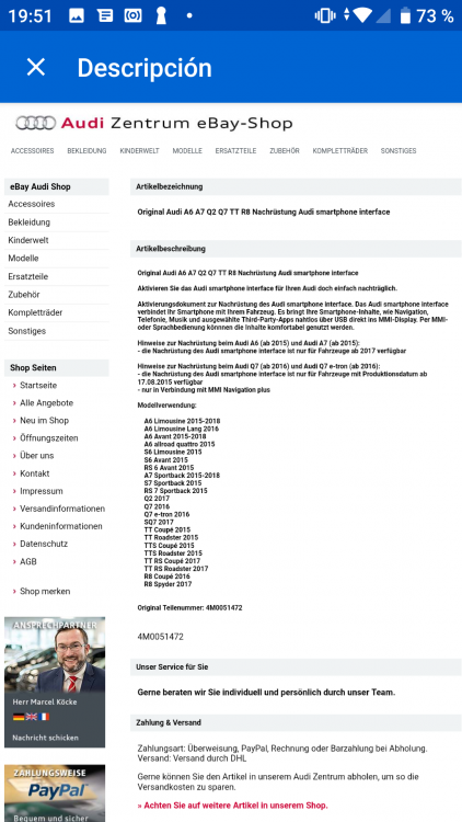

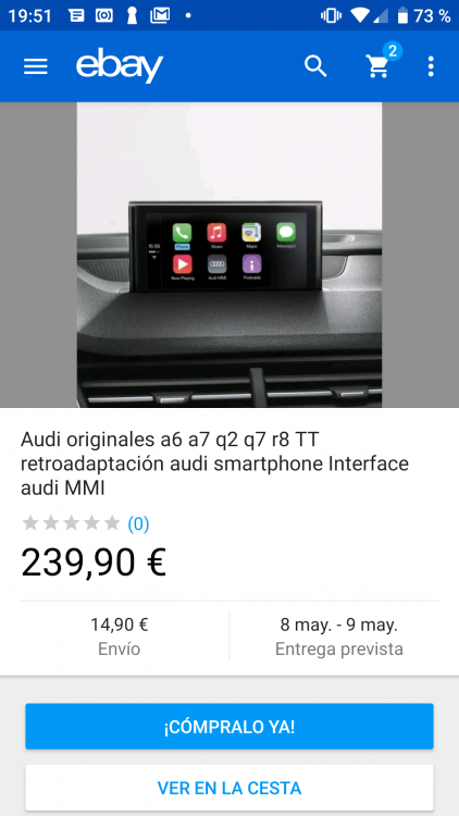

cnunezba Publicado 23 de Abril del 2019 Autor Denunciar Publicado 23 de Abril del 2019 hace 1 hora, Tioperico dijo: Entonces no puedes ... Llevo mucho tiempo buscando, mirando y leyendo sobre cómo actualizar para poder tener Apple car play/Android auto y esto es lo mejor y lo más fácil que he encontrado (a priori); hay estas dos soluciones que veis abajo y lo mejor de todo es que por poco más de lo que constaría una actualización; clickear en los enlaces y veréis lo que ofrecen: 1. Para los que tienen el MMI navigation plus (pantalla 8”): https://www.ebay.es/itm/Wireless-Apple-CarPlay-Camera-Navigation-Interface-Audi-A6-A7-C7-2011-2018-MMI/183636690336?hash=item2ac19985a0:g:rQkAAOSwxDtbNlnF 2. Para los que tienen RMC (pantalla 6,5”) https://www.ebay.es/itm/Wireless-Apple-CarPlay-Camera-Navigation-Interface-Audi-A6-A7-C7-2011-2018-RMC/183636688287?hash=item2ac1997d9f:g:rQkAAOSwxDtbNlnF Lo que más me molesta de todo esto es que Audi sea incapaz de ofrecer una solución así. Una vez más digo que el servicio postventa de Audi es nefasto, de lo peor. Todavía no me entra en la cabeza como, teniendo en cuenta que una gran cantidad de usuarios opinamos lo mismo, la marca no se ha puesto manos a la obra para mejorar en este apartado. Algún día se les acabará la gallina de los huevos de oro... Por fin veo uno compatible con RMC, siempre había visto por eBay o AliExpress esas soluciones pero solo para las de 8". Muchas gracias por la info, pinta bien. Solo es para carplay por lo que veo? Y habrá que ver cómo se integra con lan interfaz OEM, y la cámara etc. Voy a ver si me acerco a un taller especializado en audio y demás para coches que tengo cerca a ver qué me dicen. Toda la razón, no se entiende que no hayan actualizado como mínimo a partir de 2015 un mmi de serie en condiciones. Luego van con su eslogan a la vanguardia de la tecnología... Responder
kimialfonsito87 Publicado 23 de Abril del 2019 Denunciar Publicado 23 de Abril del 2019 Comprando esto y y pagando en conce oficial 150 euros d mano de obra me lo instalan. Acabo de hablar con mi concesionario. Me han dicho que solo es a partir de vehiculo s de 2017. Yo e dado mi bastidor y me lo han comprobado. Por unos 400 pavos me sale la broma. Responder
kimialfonsito87 Publicado 23 de Abril del 2019 Denunciar Publicado 23 de Abril del 2019 Como lo veis me lanzo o no? En el conce me sale la licencia por 400 euros y la mano de obra por 150. Comprandolo por ebay me ahorro algo pero nose si merece la pena ni las opciones que me abriria tener esto. Responder
