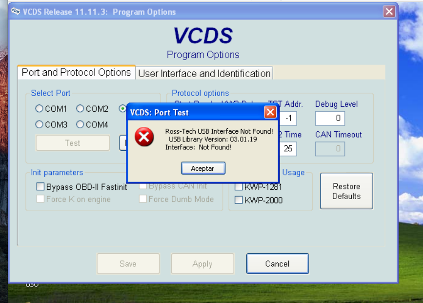

HOla a todos, el caso es que he instalado todo tal cual me enviaron en su dia con el manual y todo.
El caso es que cuando me conecto al coche y intento hacer la primera conexion para que me reconozca, me sale lo de la foto.
Que esta pasando?
El coche es un audi a4 b8 2013
saludos y gracias...
Editado por Progger
A ver, los drivers los he instalado yo manualmente como decia en el manual, el portatil mientras que he estado instalando el programa y los drivers no estaba conectado a internet.
Así que eso lo descarto.
Lo que puede que haga es reinstalar todo otra vez.
Saludos...
