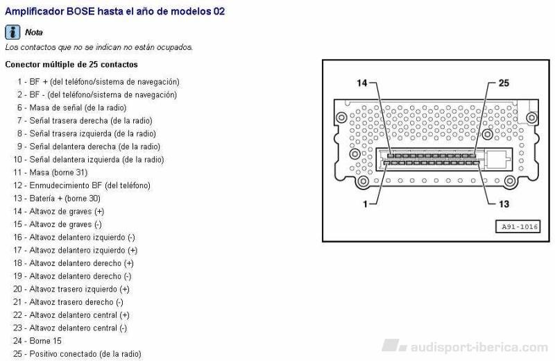

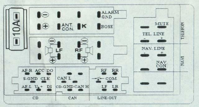

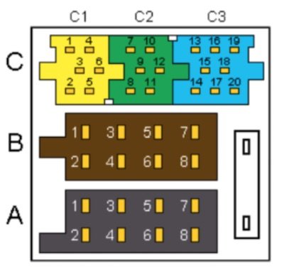

AzagraMac Publicado 15 de Abril del 2019 Autor Denunciar Publicado 15 de Abril del 2019 (editado) Se agradece los enlaces, pero no aclara gran cosa , se lo de la toma "BOSE" en la ISO que se enchufa a la radio, lo que no se que material, ademas de logicamente los altavoces (desconoczo si son plug&play), el sub lo mismo... y el amplificador, que ni se donde va y menos aun que tipo de conexion lleva. Lo mas que encontrado es un diagrama, si fuese asi, seria hacer ese cable e ir conectado todo en su lugar... (trabajo de chinos , si...) pero bastara eso? o falta algo mas? Como detalle, tengo la Audi Concert funcionando... Mi A4 es del 2002. Editado 15 de Abril del 2019 por AzagraMac Responder

dmvcompany Publicado 17 de Mayo del 2019 Denunciar Publicado 17 de Mayo del 2019 Os puedo contar, de primera mano, y a falta de que termine de hacer un brico decente para todos, que es posible cambiar el equipo original Harman del A4, por el Bose de serie. Como recomendación personal, os recomiendo sólo cambiarlo, si habéis conseguido los elementos a un precio de risa, y si no os importa meteros en estos lios por placer. Dicho esto, hay que tener en cuenta, que para cambiar el equipo Harman de 10 altavoces, al equipo Bose de 10 altavoces, es necesario realizar todo lo siguiente: - Cambiar los 8 altavoces de las puertas (lleva un importante tiempo de trabajo) - Cambiar el altavoz central del salpicadero (este es más fácil) - Para los avant, cambiar el cajón del maletero que lleva la etapa junto al subwoofer. Para los berlina, cambiar el Subwoofer y la etapa. - Y tras lo anterior, que es lo sencillo, hay que recablear la instalación, pero tenemos dos opciones: 1. Cambiar el cableado completo (aquí lo dificil es conseguir uno entero de principio a fin) 2. Adecuar el que tenemos de la etapa harman, al Bose, añadiéndole más cables. -Tras cablear, tendremos que conectar a la radio los nuevos cables, ajustando cables y conexión a la radio, y configurar con VagCom. Contarlo es muy fácil, pero hacerlo lleva muchas horas, ya que para cablear de nuevo, lo suyo es desmontar medio interior del coche. En cuanto termine de ajustar unas cuantas cosas al mio, os realizaré un brico con las conexiones y esquemas para que algún "loco" más, se atreva a tal lío. Un saludo Responder
