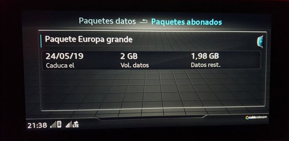

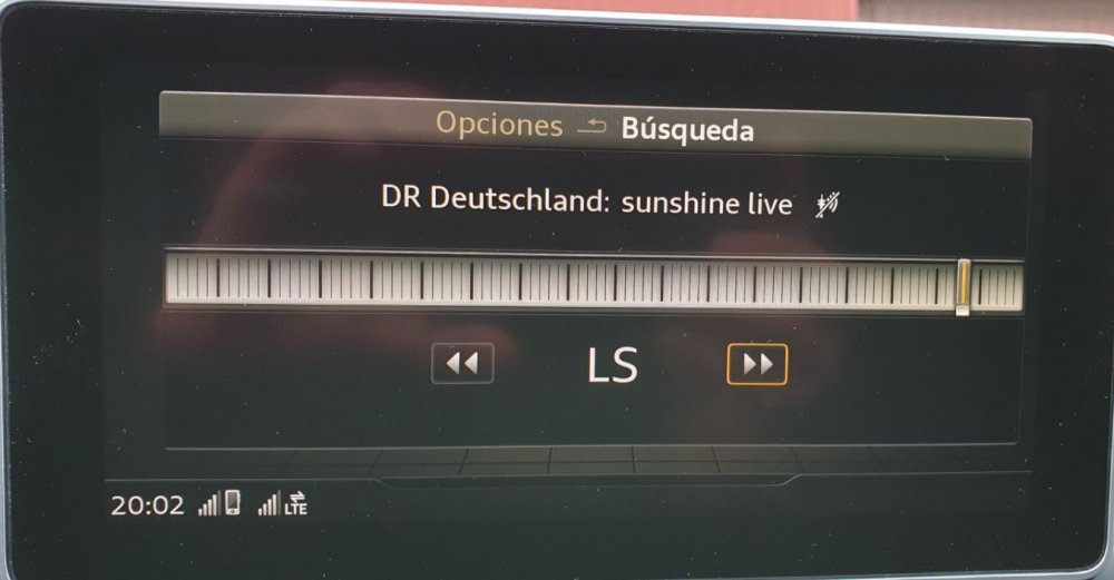

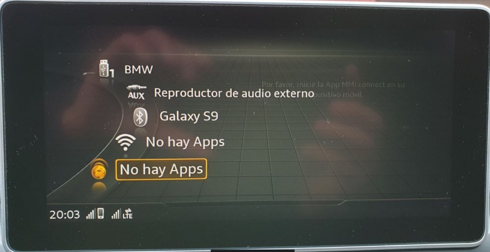

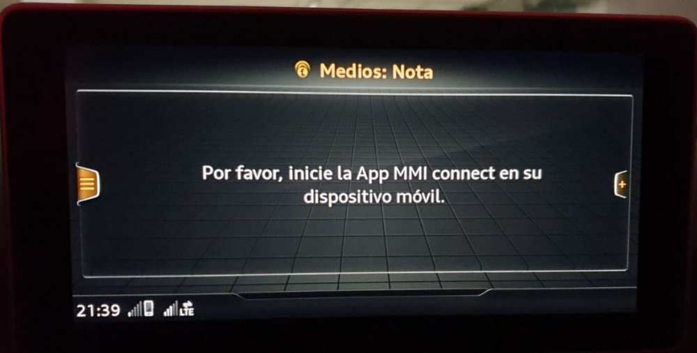

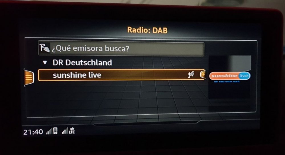

Clint el gallu Publicado 25 de Abril del 2019 Autor Denunciar Publicado 25 de Abril del 2019 Mas cosas. Ayer me decidi a comprar el bono mas básico de CubicTelecom por ver que posibilidades me ofrecia. Comprobe que el bono se activase correctamente en el coche y me fui a probar a ver que pasaba. Nada, lo de la radio DAB sigue sin funcionar, aunque creo que es porque depende de tener instalada una app en el movil y lanzarla teniendo el movil y el mmi enlazados por wifi. Si esto es así la verdad que no me hace mucha gracia seguir teniendo dependencia del telefono para abrir la radio digital, ademas de que tampoco entiendo que gracia tiene pagar un bono que cuesta una pasta para tener que instalar al final una app de audio el cual puedo pasar por bluetooth como hago con Spotify o Amazon Music. Algo no me encaja o algo hago mal. Otro dato curioso es que el anterior propietario dejó memorizada una emisora online pero que no funciona cuando me intento conectar. (Adjunto capturas). También he visto que hay una opcion de "busqueda" que cuando lo lanzo empieza a recorrer un tipo de dial pero en el que no encuentra absolutamente nada. En cuanto a los "medios online" ahi si que no tengo ni idea ni para que sirve ni como se activa. Solo se que cuando enlazo el movil con el mmi por wifi aparece un mensaje en pantalla que pone "inicie la app mmi connect en su movil", por lo que entiendo que tambien dependemos de tener otra app en el movil pero no se que funciones son las que puede reproducir. Tambien me queda pendiente en saber que aporta el vincular desde la app de MyAudi mi cuenta de Amazon Music. No veo que en el MMI aparezca ningun tipo de app dedicada ni nada por el estilo. Y como digo mas arriba, no se que gracia tiene esto si puedo usar Spotify o AMazon Music por Bluetooth. Seguiremos informando. Responder

R'now Publicado 25 de Abril del 2019 Denunciar Publicado 25 de Abril del 2019 Por lo que tengo entendido, y estube investigando cuando compré el coche, el bono de Cubic Telecom sirve "solo" para el Wifi Hotspot, es decir, para dar conexión a internet a dispositivos dentro del coche, todo lo demás te debería funcionar con la connexión a Audi Connect. Respecto a la radio DAB no lo sé ya que núnca lo he probado. Saludos Responder
