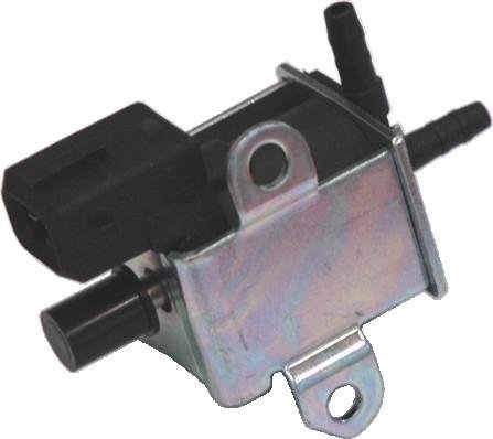

vidalgja Publicado 15 de Abril del 2019 Denunciar Publicado 15 de Abril del 2019 Pues nasa. Tengo una duda. El coche no me va nada bien. Como que no anda como debería y como que el turbo no hace empujar al coche. Pienso que es de la n75. La n75 es la que adjunto en la imagen. Tiene 2 conexiones de plástico y otra detrás además del conector eléctrico. He hecho unas pruebas. A ver, intercambie los manguitos que van a los de plástico entre ellos y como que andaba mucho y soplaba el turbo mucho pero fallaba cuando subía de vueltas, los volví a dejar como estaban. Después he tenido desconectado el conector que la alimenta y el coche anda igual. Pedí una nueva. Me llegará el miércoles. Y mi duda es a ver si alguien me puede decir a donde va cada manguito conectado y para que es cada uno. Gracias de antemano Responder

vidalgja Publicado 23 de Abril del 2019 Autor Denunciar Publicado 23 de Abril del 2019 Nada. Puse n75 nueva y seguimos exactamente igual . A ver si me entero de los 3 tubos si están bien conectados a dicha valvula. Porque no haya a ser eso..... Responder
