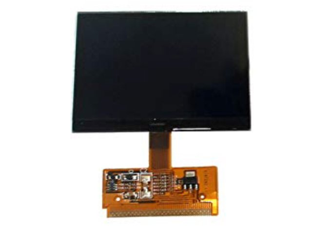

Athabasco Publicado 20 de Abril del 2019 Denunciar Publicado 20 de Abril del 2019 hace 4 horas, lunadiesel dijo: Sabeis de algun sitio les mandes en cuadro y lo reparen? Me leido el brico de cambio de fis y en la parte de desoldar/soldar yo ya nose hacer eso.. Mio es del 98 y el chico me vendio coche me dio un fis nuevo para cambiarlo. El del coche se ve mal con rallas negras. gracias Puedes poner una foto del fis que te dieron es que hay de dos tipos, con eso te digo algo. Es como este? Responder

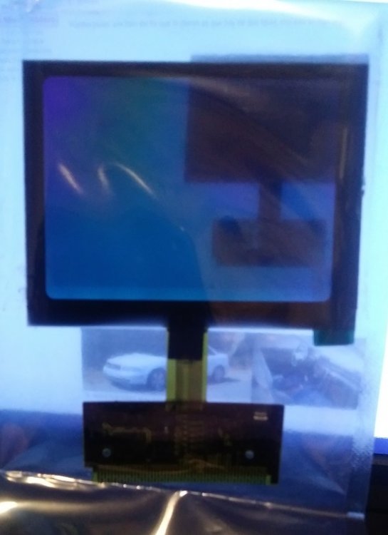

lunadiesel Publicado 20 de Abril del 2019 Denunciar Publicado 20 de Abril del 2019 hace 2 horas, Athabasco dijo: Puedes poner una foto del fis que te dieron es que hay de dos tipos, con eso te digo algo. Es como este? Pues yo diria que casi exacto, si necesitas lo abro. Responder
Athabasco Publicado 21 de Abril del 2019 Denunciar Publicado 21 de Abril del 2019 Ok, ese es de los chinos no los que llevan original... En Madrid está Menigar que ahi colocan el fis original (el chino vale 20 €. y el OEM 80-100€) y te puede costar la reparación igual cerca de 200 €. le envias el cuadro y en unos poco dias te lo reenvian, el problema es que supongo que es para el S4, me suena de gente que hace como en los compresores de a.a., etc que mandas el cuadro viejo y te devuelven otro igual con fis nuevo pero claro son en cuadros normales el del S4 es exclusivo. S2 Responder
