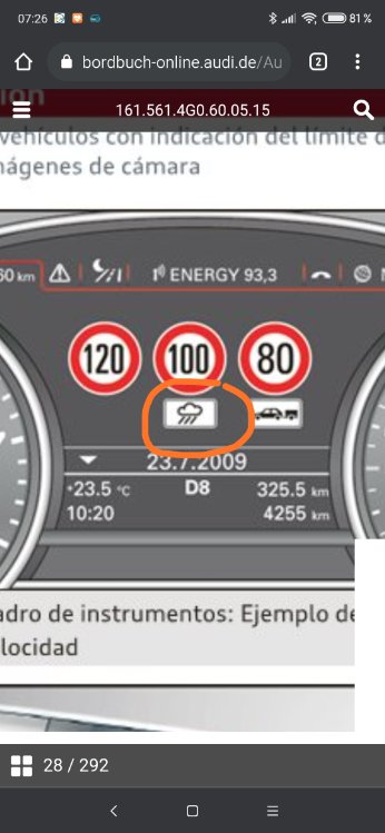

foreroadicto Publicado 22 de Febrero del 2021 Denunciar Publicado 22 de Febrero del 2021 hace 7 horas, tl1000edu dijo: Justo debajo del lugar donde indica la marcha del cambio, en el centro del panel. Es un triángulo con un rayo en el centro, de color blanco. Preguntaré en el conce a ver si saben qué puede ser. Llevais reconocimiento de señales y camara de vision nocturna?? El simbolo aparece mas o menos aqui? Responder
tl1000edu Publicado 22 de Febrero del 2021 Denunciar Publicado 22 de Febrero del 2021 hace 4 horas, foreroadicto dijo: Llevais reconocimiento de señales y camara de vision nocturna?? El simbolo aparece mas o menos aqui? Reconocimiento de señales sí, visión nocturna no. Me aparece justo debajo de la marcha "D8" en esa foto que tienes. Arrancas y se va. Responder
