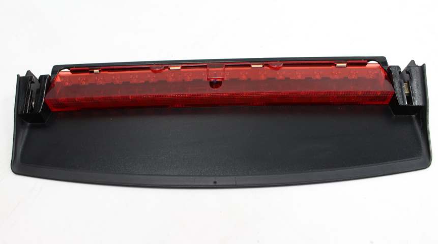

MOW84 Publicado 17 de Abril del 2019 Denunciar Publicado 17 de Abril del 2019 (editado) Ambos maleteros se parecen lo que el huevo a la castaña, en el A5 va encajada en un soporte por la parte interior y en el A7 va superpuesta sobre la carrocería, creo es más sencillo poner el alerón del A7 que su tercera luz de freno..... Editado 17 de Abril del 2019 por MOW84 Responder

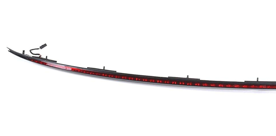

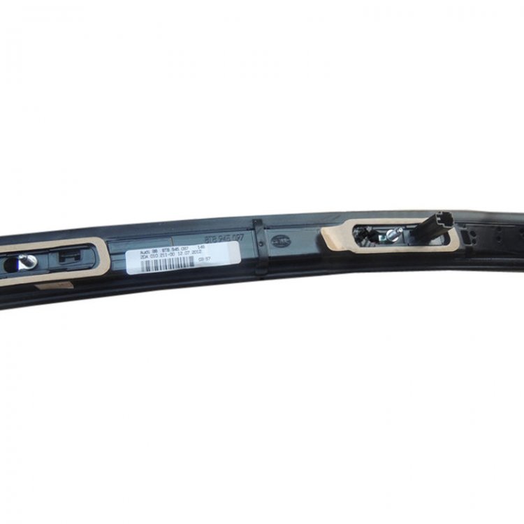

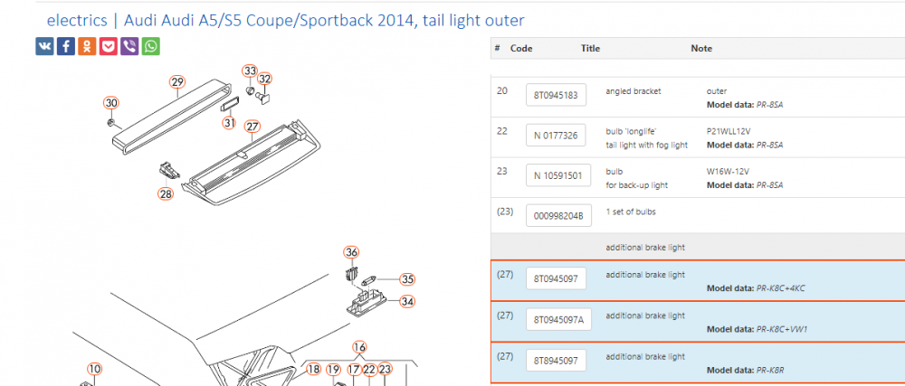

DaniGMX Publicado 7 de Agosto del 2019 Denunciar Publicado 7 de Agosto del 2019 Buenos días, Reflotando éste tema, quería indicar que lo que comentó @MOW84 no es del todo correcto, ya que en mi caso la luz trasera es igual que en el A7: un perfil alargado que ocupa todo el ancho del portón y que se encaja por fuera. Estoy prácticamente seguro que la referencia de mi luz trasera es la 8T8945097, aunque por miedo a cargarme algo aún no la he desmontado para confirmarlo del todo. Indagando un poco, he encontrado las siguientes referencias de piezas que se parecen mucho entre ellas: Luz que ocupa la mitad de la pieza: 8T8945097 (Audi A5 Sportback 8T B8, pre-2017) Luz que ocupa la pieza entera: 8W8945097 (Audi A5 F5 B9, 2017+, posiblemente coupé) 8W6945097 (Audi A5 F5 B9, 2017+, posiblemente sportback) 4G8945097 (Audi A7, ~2014?) Esta mañana he estado en un concesionario para tratar de ver el esquema de cada pieza, pero no ha habido suerte. Resulta además que en la base de datos de VAG, la imagen no siempre coincide con la de la pieza exacta, especialmente si el número al lado de la referencia de la pieza aparece entre paréntesis (de ahí lo que comentó MOW84); pero bueno, buscando en Google Imágenes podréis ver la aparente similitud entre las cuatro referencias. Ahora mismo me encuentro en vía muerta, ya que sin acceso a las piezas o su esquema resulta imposible saber si servirán o se podrán adaptar de algun modo, y por ahora no me la quiero jugar a desmontarlo yo mismo o adelantarme a encargar ninguna pieza. ¿Alguien que sepa hacerlo o ya haya desmontado su luz trasera para confirmar la referencia? Creo que a pesar de la aparente similitud entre piezas pueden haber diferencias sustanciales, por ejemplo en el cable o conector y la distribución o forma de los 'pivotes' de encaje. Adjunto fotos que he encontrado de diferencias visibles entre las piezas 8T8945097 y 8W8945097, en su parte inferior. Responder

DaniGMX Publicado 8 de Agosto del 2019 Denunciar Publicado 8 de Agosto del 2019 (editado) hace 16 horas, MOW84 dijo: @DaniGMX, que vehículo tienes?En este apartado hablamos de los A5 B8 (8T), las referencias que comentas 8W pertenecen al modelo nuevo +2017 las cuales no se fabricaron para nuestros B8..... Tengo un A5 B8 (8T), Sportback, 2012 (facelift). Efectivamente, las referencias que he puesto son del modelo nuevo 2017+. De lo que se trata es de ver si, por su aparente similitud, se podría instalar o adaptar alguna de estas piezas no directamente pensadas para el A5 B8, que es lo que entiendo se venía buscando en la apertura de éste hilo, con tal de tener una tercera luz de freno que ocupe todo el ancho del portón en el A5 B8. Primero se apuntó a la del A7, que en realidad no es muy distinta de la nuestra, y yo abrí a la puerta a usar la del nuevo A5. Por lo que apunta Tineo parece que un holandés lo intentó sin éxito, por lo menos con una de las piezas que puse (8W6945097). Editado 8 de Agosto del 2019 por DaniGMX Responder
